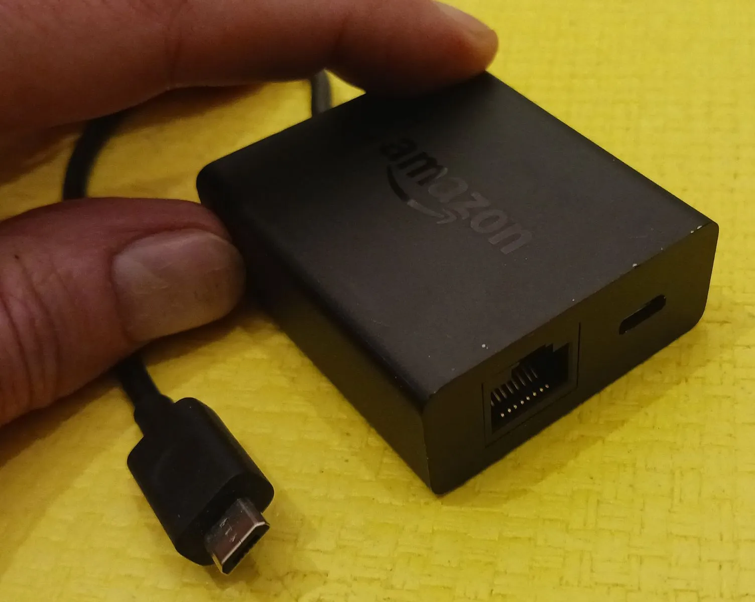

    Um etwaige Fehler durch die WLan-Verbindung auszuschließen, hab ich mir vor einigen Jahren wegen der Probleme mit diesem doofen Stick mal einen passenden Adapter zugelegt.
    Dabei wird das Netzwerk mit einem LAN-Kabel vom Router direkt über die Spannungsversorgung des Sticks eingespeist und im Stick wieder ausgekoppelt. Also in die Spannungszuleitung zum Stick, wird dann noch diese kleine Schachtel mit dem Netzwerkanschluss dazwischen geschaltet.
    Durch den Einsatz werden die Probleme leider nicht behoben

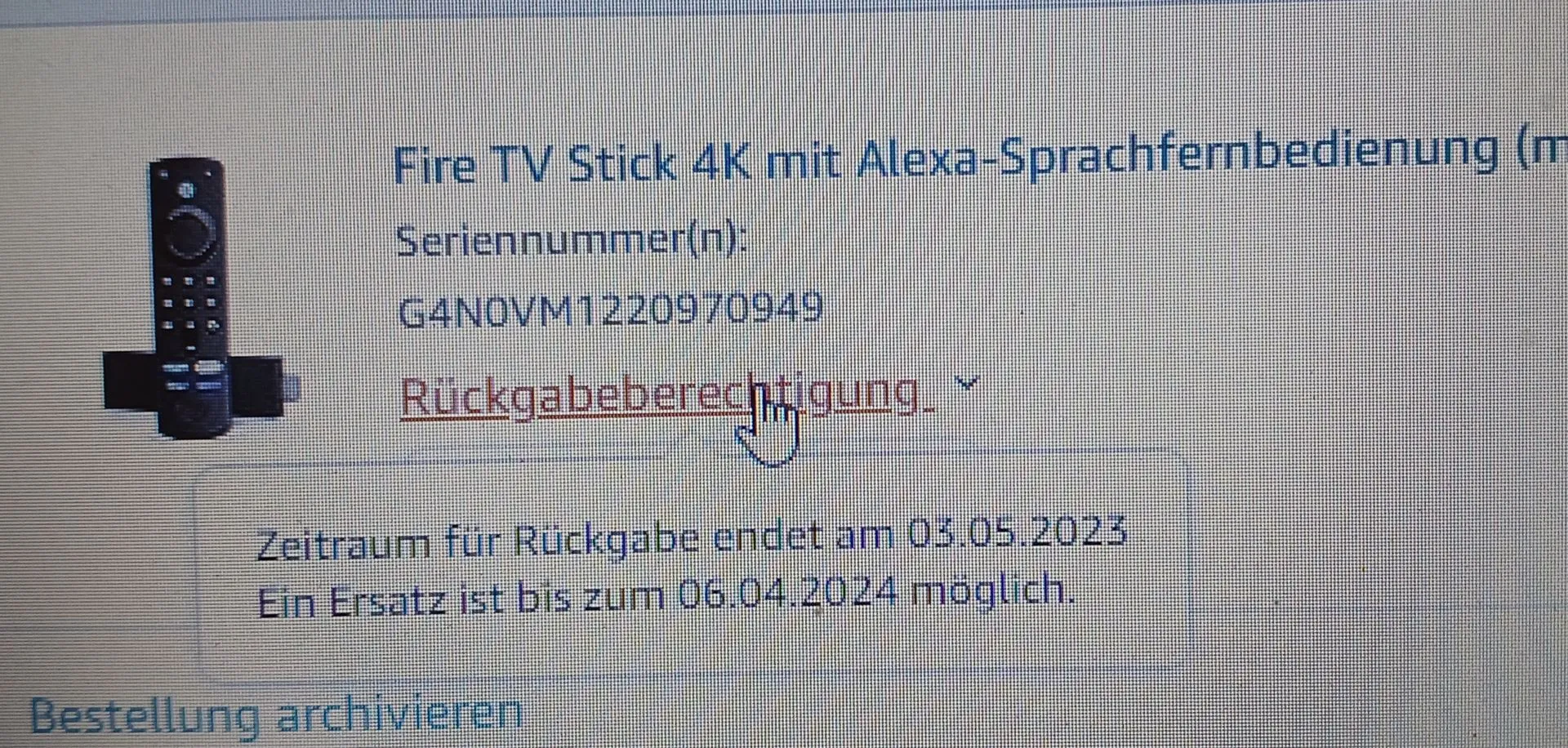

  • Hab mir gerade noch mal meine Einkäufe bei Amazon angeschaut. Einen der beiden Fire-TV 4K kann ich tatsächlich noch regulär bis zum 06.04.2024 umtauschen.
    Mittlerweile habe ich von Bekannten und durch Foren erfahren, das die exakt die gleichen Probleme haben mit dem 4K-Stick haben.
    2018 hatte ich mir den ersten Stick der 1. Generation gekauft und bekam damit 2020 Probleme weil der einfach irre langsam wurde und sich durch Updates auch nicht mehr zum Laufen bringen ließ.
    Danach bin ich dann auf die Sticks der 2. Generation 4K umgestiegen, die nun nach etwa 4 Jahren zunehmend Probleme bereiten.
    Warum habe ich nun also ähnliche Probleme mit den beiden Fire-TV-Sticks 4K, wie ich sie damals mit den Stick der 1.Generation hatte?
    Da stellt sich mir nun ernsthaft die Frage, ob da nun tatsächlich eine vorsätzliche Obsoleszenz vorliegt?
    Egal, ich hab die Schnauze nun voll. Der Kundenservice des weltweit kundenorientiertesten Unternehmens wollte sich bis vergangenen Mittwoch bei mir gemeldet haben.
    Ist natürlich nichts passiert.
    Auf diese kurzen Telfonkontakte mit den Rückrufen aus London, in sehr schwer verständlichen Deutsch, kann ich echt verzichten.
    Ich bin nun mittlerweile so was von sauer auf dieses Unternenhmen, auch aus anderen Gründen, die ich hier nicht erläutern möchte.
    Morgen werde ich den Umtausch veranlassen und nötigen falls diesem Stick eine angemessene Bewertung auf Amazon verfassen. Dieser Schrott wird ja immer noch gekauft.
