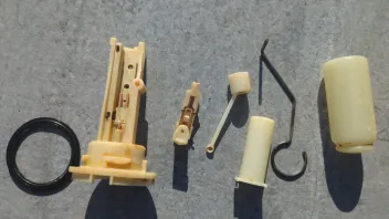

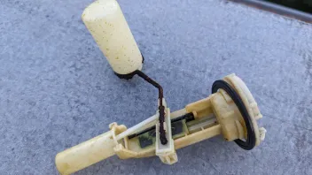

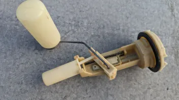

    Dafür habe ich den vergammelten Benzinstandsgeber wieder fit bekommen, denke ich. Habe mit Multimeter geprüft, und irgendetwas mißt er.. Wenn er nicht richtig messen sollte, verschließt er halt erstmal das Loch im Tank. Zumindest läuft er wieder butterweich.
    - Auseinanderbau geht einfach. den kleinen Stempel am unteren Ende auskoppeln, den Schwimmer aus der Bügelklammer drücken, dann den Bügel am Gelenk einfach aus dem Scharnier rausdrücken.
    - Mit Schleifpapier die Verkrustungen am Bügel entfernen.
    - Den Rest des Gebers ohne den Bügel in heißem Essig mit Salz eingelegen. Es geht auch ohne Salz, aber mit funktioniert es besser. (Das Ganze sollte man im Freien machen oder in gut belüftetem Raum, die Dämpfe nicht einatmen und Augenschutz tragen). Wichtig ist, die Teile nicht ewig im heißen Essig liegen zu lassen, da das Metall angegriffen wird. Die Reaktion läuft sehr schnell, je nach Temperatur des heißen Essigs gutes Resultat innerhalb weniger Sekunden, maximal Minute, würde ich sagen. Anschließend sofort gründlich unter Wasser abspülen. Verbleibt Essig am Metall, bildet sich an der Luft umgehend neuer Grünspan! Nach dem Wasserbad noch abtrocknen.
    - Anschließend die Kontaktflächen nochmal mit sehr feinem Schmirgelpapier polieren, zusammenbauen, fertig.
    Edited once, last by Freilenker (September 14, 2023 at 9:46 PM).
  • :applause:
    Bring das, mit den Bildern, doch nochmal in "Berichte von Reparaturen".
    Das wird ein wertvoller Beitrag für die Allgemeinheit.

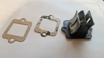

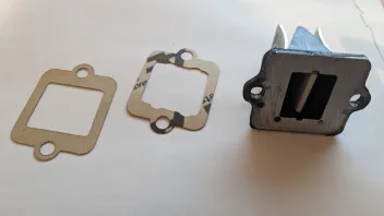

  • Hatte noch mal ein klein wenig Zeit für mein Projekt und bitte um Kontrolle...
    Beim Checken des Membranblocks ist mir aufgefallen, dass dort nirgendwo Dichtungen verbaut waren.. Die Unterseite von Membranblock und Ansaugstutzen sind gummiert, aber so richtige "Dichtlippen" sehe ich da jetzt nicht. Ist aber auch der erste Membranblock, den ich je in der Hand hatte :lach: !
    Kann ich einfach diese beiden Papierdichtungen nehmen? Die eine habe ich mir ein wenig zurechtgeschnitten.
    Außerdem öffneten sich auch beim festen "durchtröten" nur 2 der 4 Metallmembranen. Habe die deshalb abgeschraubt, saubergemacht, wieder zusammengeschraubt.
    Weiterhin ist mir aufgefallen, dass anscheinend die falsche Zündkerze verbaut war.. BR7ES. Meines Wissens sollte B9ES rein, oder man kann sich ja auf B8ES einigen. Oder habt Ihr eine gute Erklärung, warum dort die heiße Kerze verbaut war und ich übersehe etwas?
  • Manche Leute Schrauben einfach irgendeine Kerze rein die sie gerade zur Hand haben
    Mach zum Winter ne B8ES rein und fürn Sommer ne B9ES
    Den Membranblock würde ich ersetzen oder zumindest die Dichtfläche plan schleifen
    Das wird dir ansonsten nicht richtig dicht werden mit Papierdichtung
    Da müsste dann schon Loctite oder Dirko Dichtmasse verwendet werden
    Und das ist dann später ne schei….Arbeit das Zeug wieder ab zu bekommen
    Nen neuer MB kostet kein Vermögen
    Ferndiagnose ist schwierig und führt nicht immer zum ERFOLG  !!

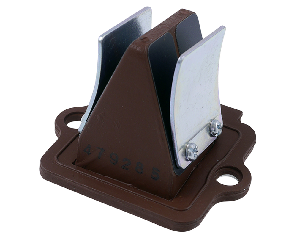

  • Hallo,
    und erstmal herzlichen Dank, Minatho, Andre' und adix7 für eure Antworten.
    Hat etwas gedauert, bis Keilriemen und Ölpumpenriemen eingetrudelt sind, aber jetzt will ich mir mal den Endgegner Lvl 1 vornehmen, d.h. die Wartung im Vario-Kasten=O Aber wenn Rocky-Roller Doktor in Wirklichkeit nur mit seiner Azubine prahlen will, vielleicht krieg' ich es ja hin. Und wenn nicht.. hab ich ja vielleicht Glück und yam.groggy kommt mir helfen.
    Den Membranblock hatte ich schon abgeschliffen und wieder eingebaut, bevor Adix mir den braunen Block gepostet hat. Daher will ich es jetzt erstmal mit dem Alten versuchen, vielleicht funktioniert er ja. Aber den Braunen mit den Dichtlippen werde ich mir auf jeden Fall vormerken und bestelle ihn auf jeden Fall, falls mein Roller beim Testen irgendwann dann komische Probleme macht.
