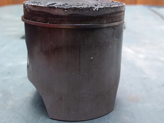

  • Vor dem Einbau neuer Kompressionsringe ist es immer ratsam das Kolbenspiel zu messen .Wenn das Spiel größer als 2/10 mm ist ,dann kannst du dir die Arbeit mit den Ringen sparen.Durch das Kolbenkippen wären die neuen Ringe in 0,nix wieder hinüber
    Ansonsten ,die neuen Ringe sowie Kolben und Zylinderwandung gut einölen vor dem Einbau .
    Neue Kolbenringe müssen genauso eingefahren werden wie ein neuer Zylinder
    50km keine Vollgasfahrt ,und hohe Drehzahlen generell vermeiden .
    Zusätzliches Öl muss nicht zwingend in den Tank beigefügt werden ,schaden kann es aber auch nicht .Da reichen dann aber 5ml/l völlig
    Edit: Beim Einbau unbedingt auf die scharfe und abgerundete Kante der Ringe achten .
    Wenn Kolbenringnasen vorhanden sind (wie z.B. in hiesigem Fall) ,dann passen diese Ringe nur in eine Richtung .Man muss aber unbedingt darauf achten das die Nasen sauber an der Ringnut anliegen

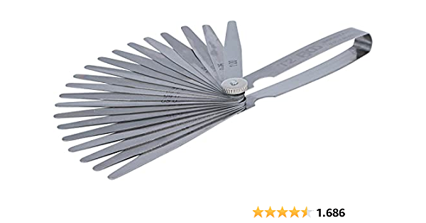

  • Den Kolben ohne Ringe in den Zylinder schieben
    Dann mit Fühlerlehre 0,10mm das Spiel zwischen Kolben und Zylinderwandung messen .
    Professionell wird ein Zylinder mit einer innenbügelmessschraube gemessen und der Wert dann mit dem Kolbenmaß verglichen.Aber nicht jeder hat so ein Spezialwerkzeug ,ist ja auch nicht ganz billig.Einen Fühlerlehrensatz bekommt man schon unter 10€ und für einen groben Anhaltspunkt reicht der Test mit der Fühlerlehre .
    Die 0,10mm sollte leicht saugend zwischen Kolben und Zylinder durchzuschieben gehn.
    Mit einer 0,15mm sollte das nur noch sehr stramm funktionieren ,und eine 0,20mm darf gar nicht mehr durchgehn
    Tut sie das dennoch ,dann sollte ein Übermaßkolben eingebaut werden ,falls Zylinderwandung ok ist.Ansonsten kompletten Zylinderkit incl. Kolben einbauen

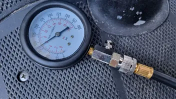

    Gerade ist das Messgerät gekommen und überraschender Weise ist die Kompression bei 6 bar!? Ich hätte gewettet das es die Kompression ist - nachdem der Roller nach regelmässiger Wartung immer schlechter und am Ende gar nicht mehr angesprungen ist - bin ich etwas ratlos wo die Ursache für das schlechte starten liegt.
    Vergaser wurde überholt, Luftfilter gereinigt, Membran wurde getauscht, Zündfunken ist da, Zündkabel und Zündkerzenstecker getasucht, Anlasser gecheckt, Auspuff frei... Habt ihr eine Idee?
  • Eigentlich ist es ja andersherum. Kompression sollte bei warmem Motor leicht (wirklich nur leicht) steigen, da sich die Materialien ausdehnen und tendenziell besser abdichten.
    @Sfera-NSL-1993 Liegt es evtl. an deinem Tester? Mein China-Teil zeigt auch gern zu wenig an. Probier es auch mal ohne den flexiblen Schlauch und stattdessen mit einem der beiden festen Röhrchen. Der Schlauch kann auch Kompression kosten, weil er sich ausdehnt. Nicht viel, aber etwas.
    So oder so: Kompression scheint er ja zu haben...

  • Wenn der Zylinder neu ist hat er ca. 10 Bar oder 11 Bar,mit der Zeit verliert der Zylinder ein paar Bar aber erst nach etlichen Jahren.
    Bei einem alten Roller wie wir sie fahren kann es sein wenn wir sie kaufen das es noch der erste Zylinder ist, wenn Dein Roller im kalten Zustand noch 8 Bar hat, dann Startet er noch sehr gut.
    Bei7,5 Bar kommen schon kleine Startprobleme zusammen, bei 6 Bar Startet er sehr schlecht oder auch nicht mehr!
  • Lass das mal bleiben mit den Nadeln :nene:
    Zeig mir mal ne Stecknadel die nur 0,10mm dick ist ,die wirst du nirgends finden
    Dazu kommt noch das die günstigen Plastikmessschieber teilweise eine sehr hohe Toleranz von 0,05-bis hin zu 0,10 mm aufweisen.
    Das wird also alles viel zu ungenau
    Für 5 €uronen kriegst schon ein gutes Fühlerlehrenset.
    Braucht man immer wiederfinden gehört in jede Werkzeugkiste .
    Und die Stecknadel lass mal schön in Omi‘s Nähkasten drinne :nick:
    Hier werden manchmal Tips gegeben ,da gehen mir echt die Haare hoch und die Fußnägel rollen sich rückwärts auf :aumann:

  • Mach doch mal folgenden Test:
    Gebe mit einer Spritze etwas Motor oder Getriebeöl durch das Kerzenloch in den Zylinder hinein
    (Kolben in Mittelstellung/Überströmer geschlossen)
    Dann machst du erneut den Kompressionstest .
    Sollte der Wert jetzt deutlich höher liegen als deine gemessenen 6bar ,so ist das ein klares Indiz für Verschleiß an Zylinder,Kolben oder Kolbenringen.
    Ist der Wert aber unverändert ,so ist der Kompressionsverlust woanders zu suchen.
    (Zylinderkopfdichtung,Zylinderfußdichtung,Wellenringe,Riss oder Undichtigkeiten im Motorblock-Kurbelgehäuse)
    Tip: Umso dickflüssiger das verwendete Öl für den Test ist ,umso aussagekräftiger wird das Testergebnis
    Das die Kompression bei warmen Motorzustand steigt (wie hier von Plimotakter erzählt wurde) ist natürlich völliger Humbuk
    Die Kompression ist im kalten Betriebszustand IMMER höher als im warmen
