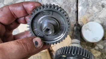

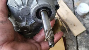

Die meinst du?
In den Getrieben der Sferas 50 + 80 gibt es nur 2 x 1mm dicke Scheiben an dem mittleren Zahnrad.

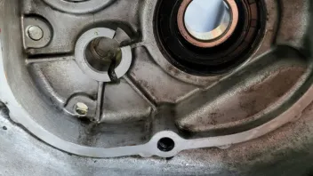

Sind die Lager nicht richtig drin?
lager sind richtig drin,wenn ich den getriebe Deckel drauf mache,dreht sich alles normal, wenn ich die Schrauben rein drehe funktioniert auch alles,aber wenn ich die Schrauben mit nuss über Kreuz festziehe,dreht sich das hinterrad nichts mehr,löse ich die Schrauben dreht sich das hinterrad wieder normal?!
Setz die Wellen mal einzeln (nacheinander) ein, immer nur eine zur Zeit. Dann drehst du den Deckel fest. Wenn sich nichts mehr dreht weißt du welche klemmt.

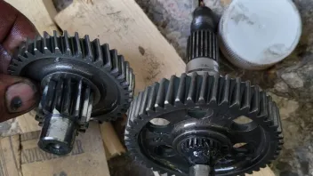

Die meinst du?
Jo. Genau die. Die dünnere muß nach hinten, die dickere nach vorne.
Die hintere ist eine Anlaufscheibe ,die vordere ist eine Ausgleichsscheibe
Wenn man die vertauscht klemmt sich die Welle am Lager fest
Aber Markus hat geschrieben das die beide Scheiben 1mm dick sind?!
Dann wird aber die Zwischenwelle nicht richtig auf Position gehalten, tanzt munter hin und her, macht Geräusche und nimmt Schaden.

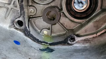

Außer der Getriebedeckel!
Es gibt Deckel da ist das Lager von der Radwelle mit einem Deckel ausgestattet und Deckel die einen Sackbohrung zur Aufnahme des Lagers haben.
Da sind unterschiedliche Lager drin.
Nicht das da das falsche Lager eingebaut wurde.
