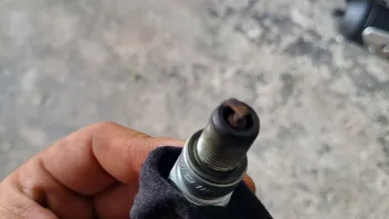

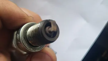

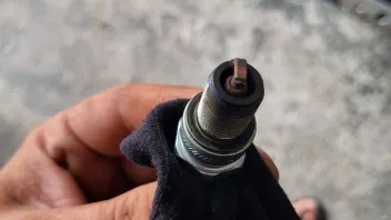

Mahlzeit zusammen, und zwar suche ich jemanden der sich mit Weber Vergaser auskennt, und könnte mir die richtige Einstellung verraten. Und E choke ist das der gleiche wie bei Dellorto, oder gibt's da Unterschiede? Habe nämlich E Choke von Dellorto eingebaut, und damit lässt sich meine Zip mit Weber Vergaser nicht richtig einstellen,aber Kerzen bild sieht nach meine Meinung gut aus.

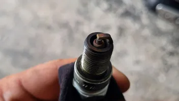

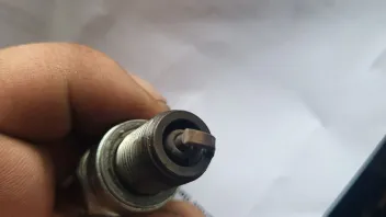

So kleine Update: Roller läuft wieder,und es lag am auspuff weil der wird zu sein mit Ruß. Kerzen bild sieht so aus,ist das in Ordnung?
