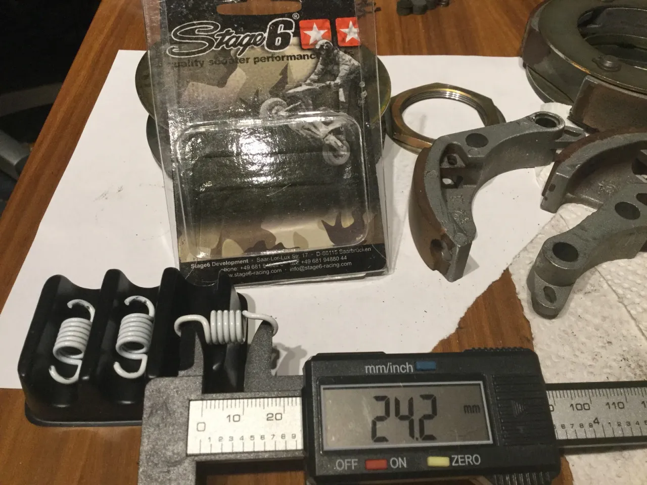

Kurzes Update :

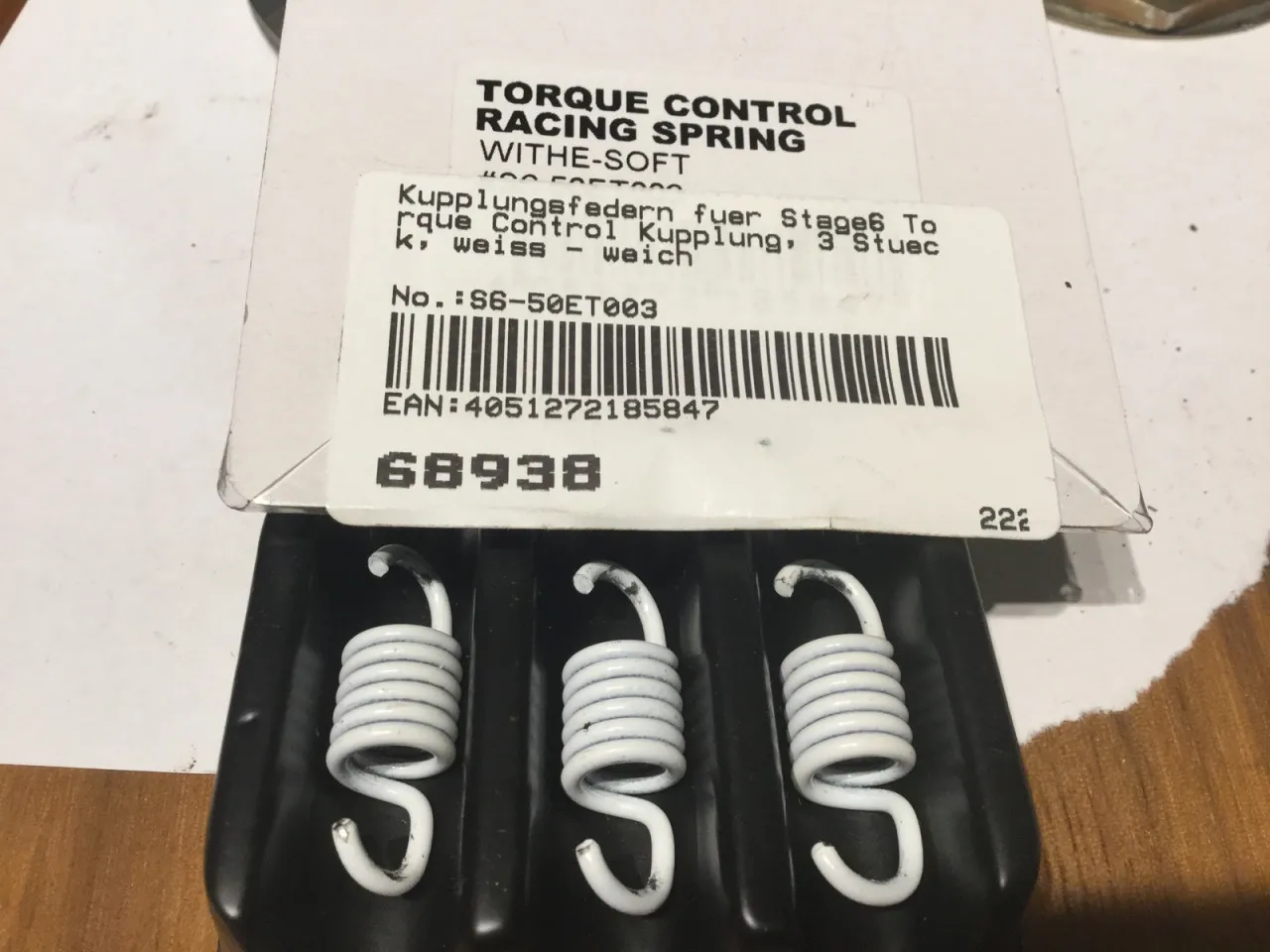

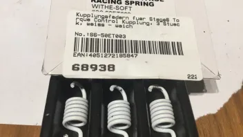

Nach langem rumsuchen und austesten bin ich nun durch Zufall auf die Kupplungsfedern von Stage6 (Torque Control) gestoßen
Die Federn kommen in einer 112mm Kupplung von Stage6 (Torque Control) zum Einsatz.(Aprilla SR50)
Die weißen Federn (weich) lassen sich bequem ohne viel Kraftaufwand in die NSL Kupplung montieren und passen trotz ihrer kürzeren Abmessungen von 24,2mm (LO) und geringeren Vorspannung .Einschaltdrehzahl liegt bei etwa 2250U/min (lt.Drehzahlmesser)
Ein sehr angenehmes ,weiches und ruckelfreies Anfahren .
Kaum spürbare Leistungsverluste an Steigungen .
Testfahrt ca. 20km
Als Nächstes hatte ich dann die orangen Federn (Medium) getestet
Der Einbau war auch noch relativ leicht zu bewerkstelligen ,doch die Vorspannung lag schon deutlich höher als bei den weißen Kullus.
Die Einschaltdrehzahl lag nur unwesentlich höher ,und zwar bei etwa 2700U/min
Auch mit diesen Federn war ein ruckelfreies und sauberes anfahren möglich
Testfahrt ging ebenfalls so 20km
Die roten Federn werde ich auch noch mal testen ,aber ich denke das ist dann wirklich nur etwas für getunte Motoren .
Fazit:
Die weißen und orangen Federn kann ich für Standardmotorisierung mit gutem Gewissen empfehlen .
Ich persönlich ziehe die weißen Federn aufgrund ihrer niedrigeren Einschaltdrehzahl vor .
Nun muss man sehen wie lange die Federn im Dauereinsatz halten bis sie ausgeleiert sind .
Werde diesbzgl. dann zu gegebener Zeit wieder berichten .
Auf jeden Fall kann man die Federn in keinster Weise mit den knüppelharten Malossi oder Polini Racing- Kullus vergleichen .Ich bin sehr begeistert von den Stage6 Federn .
Der Preis schlägt sich mit 10-15€ pro Set nieder.
Günstigster Anbieter ist derzeit HT mit 10,35€ .

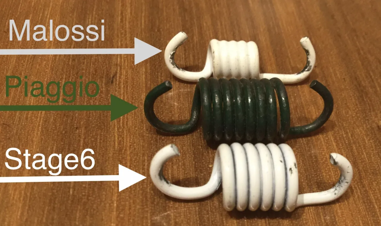

Auf den letzten Foto kann man deutlich den Längenunterschied aller drei Federn erkennen, Malossi schneidet für unsere NSL deswegen schlechter aus da sie einfach zu Hart sind!
Das hast du sehr gut erkannt Achim
Aber die Malossi Kullus sind nur zu hart ,sondern auch mit seinen 22,3mm auch noch vzu kurz ,deswegen hat man da eine enorm heftige Vorspannung ,gefolgt von hohen Einschaltdrehzahlen .
Das einspannen der Malossifedern mit Einhängewerkzeug ist schon echt was für durchtrainierte Bodybuilder ?
