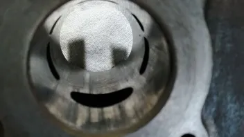

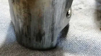

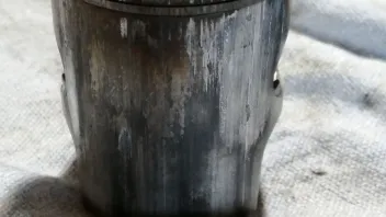

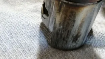

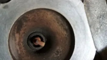

    Wie im Titel gesagt habe ich einen schönen Klemmer gefahren mit quitschenden Reifen und allem was dazu gehört.

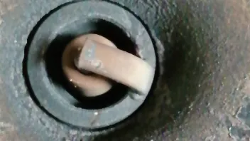

    Die Kerze (NGK BR8ES) ist Rehbraun also eigendlich perfekt, der Zylinder und Kolben Original Piaggio CS 01 . Die Karre Sprang danach auch nicht mehr an (Kolbenringe sind frei beweglich).
    Schöner Spaziergang ist doch anstregend so einen Hobel zu schieben.
    Das Sie nicht mehr anspringt und einen Klemmer hatte ist nicht schön aber passiert halt, ich stelle mir nur die frage warum?
    Bei 23 Grad und Vollgas dürfte es eigendlich nicht sein.

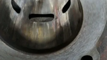

    Wenn einer eine Idee hat her damit, der Kolben sieht scheiße aus und wird auch nicht mehr zu Retten sein aber der Zylinder hat eingendlich nur relativ leichte Spuren hatte da schon schlimmere, wenn beide hin sind was sollte man dann einbauen (es sollte auch halten also keinen Murks).

  • Andre ich weiß ja das deine Augen nichtmehr so gut sind :ironie: aber im Zylinder die Spuren sind nur leicht fühlbar, keine Blindenschrift.

  • Jo komisch, ich mache eher im Winter ein etwas höheren Wärmegrad rein und sowie es wieder Frühling wird kommt wieder die 9er rein.
    Hat aber Glück das die Kurbelwelle heile ist, der Zylinder Austauschen geht ja noch im Ramen aber Kurbelwelle ist meiner Meinung eins der Schwiriegsten Arbeiten die ich bei einen Roller kenne! wäre sollte man auch einsd
    Normal wenn alle Bauteile am Roller Dicht sind, der Vergaser gut Eingestellt ist und trotzdem die Zündkerze sehr Schwarz und nass ist sollte man es auch mal von B9es auf B8es gehen und die Kerze beobachten.

  • Na ja,ganz klarer Fall von Motorüberhitzung
    Sieht man insbesondere an der überhitzten Bremnkammer
    Geplant ist da nix am Kopf
    Ich würd mal den Ölkreislauf unter die Lupe nehmen
    Vielleicht klemmt das Ölventil im Vergaser ,dann macht’s irgendwann Peng
    Auf jeden Fall wurde der Motor zu heiss
