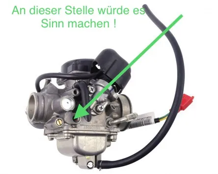

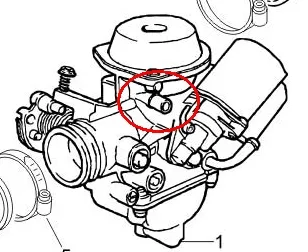

  • Dieses Öffnung ist ein überlaufkanal, falls der Schwimmerkammer voll wird und es läuft über diesen Öffnung durch, da hängt normalerweise so kleines stück Schläuchlein dran.
    Wenn das ein Überlauf ist dann fresse ich nen Besen ......
    Dann wäre bereits der ganze Motor geflutet ...Schau doch mal wie hoch diese Bohrung(oder was auch immer) über dem Schwimmergehäuse ist
  • Ich aber schon ;) Ich schraub im Moment viel an dem 4Taktern rum. Die Pfeile die du da erwähnt hast, ist extra "U" Kanal, für die Wassergekühlte, dient als Heizung, weil das gegenüberliegende oben ist die Eingang und die Unten, die du markiert hast, ist die Ausgang! Und hat die Besen (ungesalzen) geschmeckt? :hehe:

  • Ich danke!
    Ja, erinnere mich, bei meinem Keihin Vergaser am X8 125 premium so einen Schlauch dran gehabt zu haben.
    Aber eben bei dem Hiper4 Motor mit 100ccm hab ich nie einen gesehen...dann werd ich da mal ganz einfach ein Röhrchen dranmontieren...
