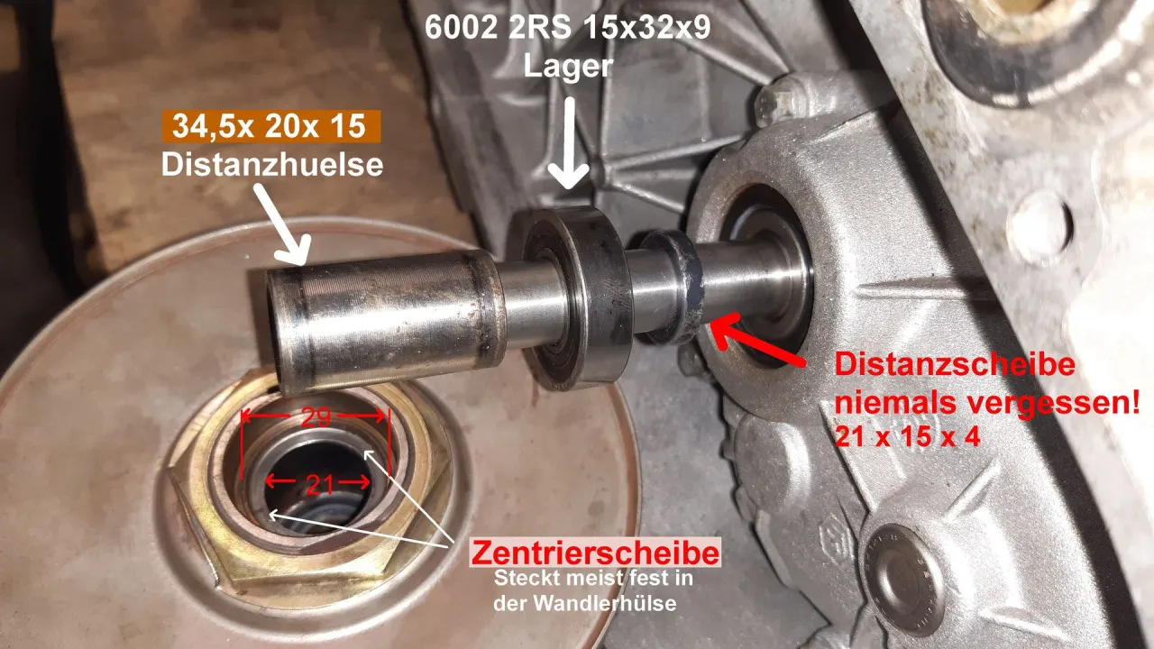

Dann wollte ich ein paar Meter fahren und habe ein Geräusch Richtung Wandler/Variomatik gehört und sofort gestoppt und die Abdeckung entfernt.Dabei ist mir aufgefallen, dass der Wandler Spiel auf der Welle hat und beim abnehmen habe ich gesehen, dass er auch leicht am Getriebe Deckel geschliffen hat.:-(

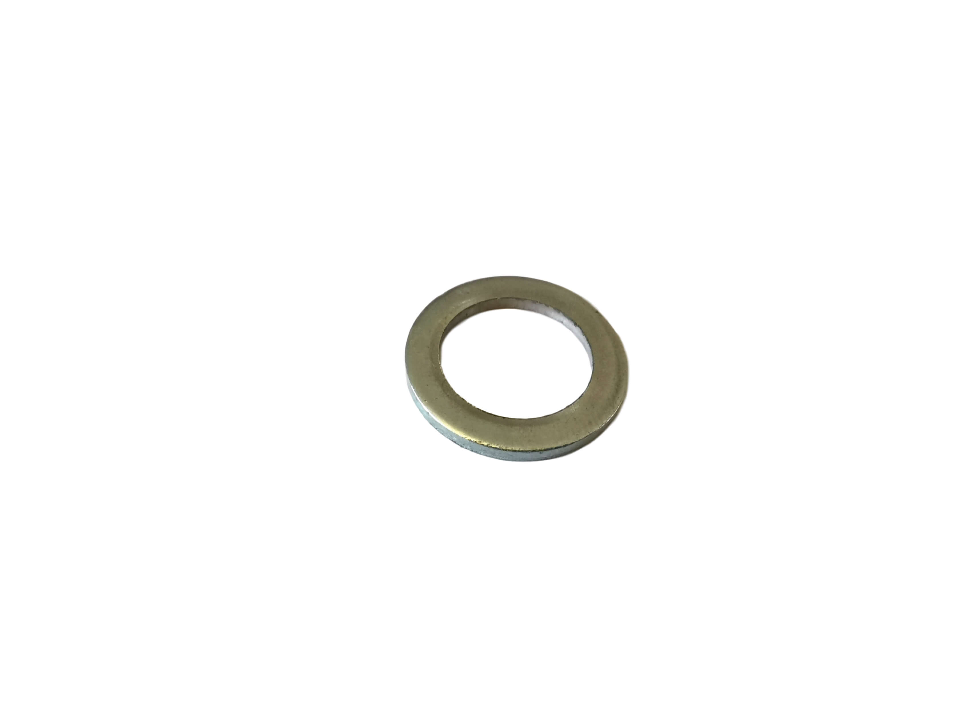

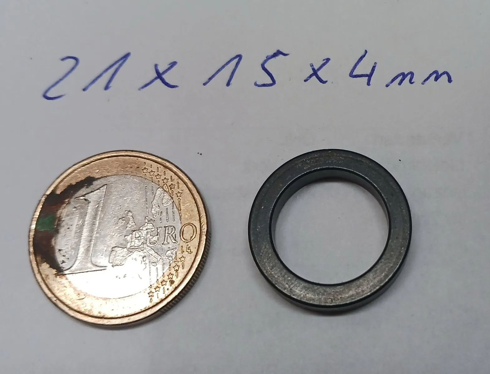

Selber rausgefunden habe ich schon, dass die Sfera 80 sehr ähnlich ist und das es wohl Versionen mit Distanzscheibe vor dem Wandler gibt, bei mir ist der Wandler verschraubt.Leider ist diese Distanzscheibe nirgendwo zu bekommen und auch keine Maße zu ermitteln!?
