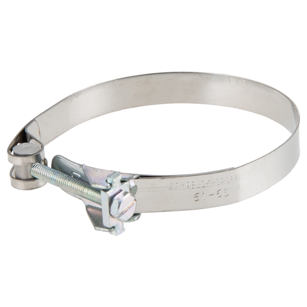

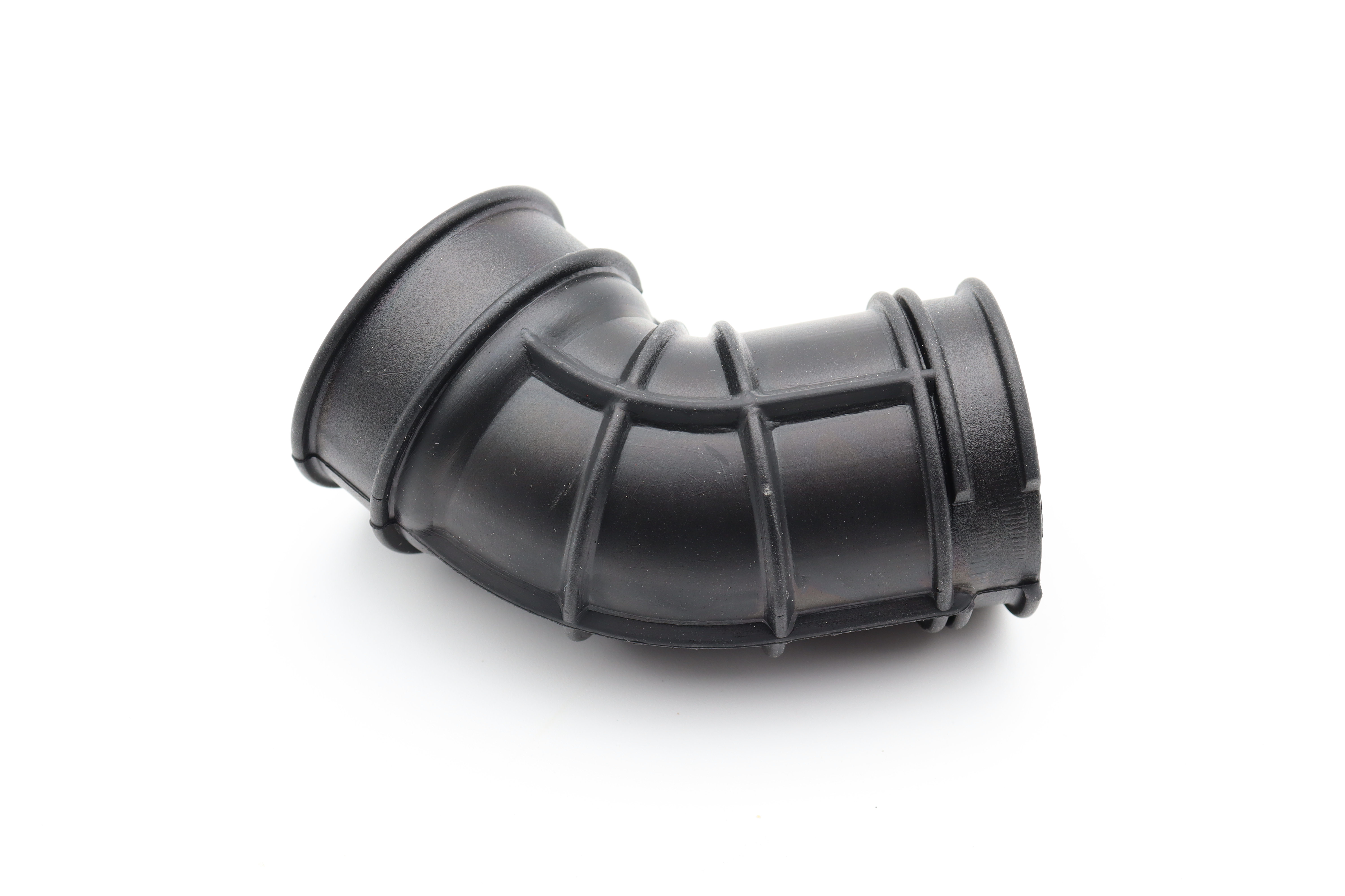

Fremdluft durch lockeren Ansaugschlauch. Der Schlauch rutscht ganz schnell vom Vergaser runter. Die Schellen sind zu breit und drücken beim zusammenziehen den Schlauch vom Vergaser.
Kann mir jemand einen richtig passenden Schlauch empfehlen und die passenden Schellen? Oder wird es wie vom Vorbesitzer mit Kabelbindern gemacht? Kann ich kaum glauben.
Danke für Tipps und Links.
Schlauchschelle Ansauggummi, Luftfilterkasten, PIAGGIOHier handelt es sich um ein original PIAGGIO Ersatzteil in erstklassiger Qualität. PIAGGIO Teile werden einer aufwändigen Qualitätssicherung unterzog…www.sip-scootershop.comAnsauggummi Ansaugschlauch Piaggio FREE NRG SFERA SKR TPH ZIP Vespa ET2 Gilera RUNNER C14 | 436096Hersteller Piaggiozwischen Vergaser und LuftfilterkastenØ jeweils ca. 35 und 40 mm DIESIS 50 2001-2001…www.vesparts.de
Das Problem mit dem Luftschlauch hatte ich vor halben Jahr hier Fotos mit Beitrag erstellt, den viele Luftschläche werden mit einem engeren Winkel verkauft wobei das auffällt in dem im inneren Winkel die 2 Qwergummit abstände enger zusammen liegen wie beim Orginalen.
Hier habe ich noch mal Fotos gemacht von beiden, einmal länger Oginal und der Kürzere unorginal den es fast über all zukaufen gibt.
Ich hatte auch das Problem das er runter rutschte aber auch zum schluß hinten auf den anschluß vom Luftfilter schwer drauf zubekommen war, den Orginalen hatte ich mir im Set 2 Stück gut gebraucht über Kleinanzeigen gekauft und passen sehr gut!
Da muss ich wohl auch einen "falschen" Schlauch gekauft haben. Ich hatte eben einiges aus dem Zubehör genommen.
Werde daraus lernen und so viel wie möglich original kaufen.
Habe nun dem Link nach einen originalen Piaggio genommen. Sowie passender Schelle. (die im Link war zu groß)

Als ich hatte Extra danach noch mal einen Luftschlauch Bestellt aber bei einem anderen Verkäufer und Promt kommt schon wider der kürzer und mit dem engeren Winkel an!
Vergleiche einfach mal Deinen mit einen der beiden aus meinem Fotos und dann siehst Du welcher Du hast und beide die Falsch und zu kurz waren hatte ich diesmal nicht über Amazon Bestellt!
Hier nimm den der Passt genau ok?
https://www.ebay-kleinanzeigen.de/s-anzeige/piaggio-ansaugschlauch-luftfilter/2163067520-223-5816
Bei meiner sfera hat der "längere" Luftschlauch nicht gepasst, mein Luftfilterkasten hat an der innenseite der Rollerverkleidung gerieben. Da hat der "kürzere" Abhilfe geschaffen und seitdem reibt da auch nichts

Als ich den kürzeren Luftschlauch zuerst auf den Vergaseranschluss schob stande das andere ende vom Luftschlauch am Luftfilteranschluss mindestens einen halben ccm mehr nach Recht, er lies sich nur mit biegen und gewalt auf den Luftfilteranschlus schieben und wenn er drauf war ist er wieder runter gerutscht.
