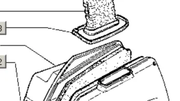

1. Bei mir fehlt auf dem Luftfilterkasten so ein Aufsatz. Also der Kasten ist oben offen.
Ist das ein Problem?
