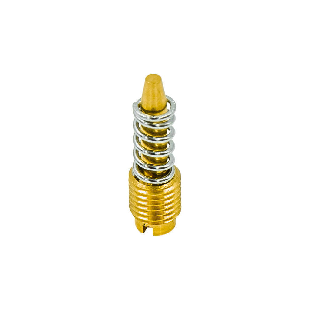

    Nachdem ich jetzt endlich in meiner Nähe einen ehem. Piaggio Mechaniker gefunden habe (Roller Werkstatt ist geschlossen.. Dafür jetzt E Bike), habe ich folgende Info über den mikuni vm20 300 zur Skr erhalten!
    . Die luftgemischschrschraube hat im Kanal hinten keinen!!! ganz kleinen O Ring und Scheibe. Nur die feder. O Ring samt Scheibe haben nur die mikuni 4T Vergaser.
    . Im Netz wird jedoch von Experten geschrieben, dass auch die 2T mikuni Vergaser im luftgemischschraubenkanal einen o Ring samt Scheibe haben. So wie Foto.
    Nicht jedoch die standgasschraube! Hier nur feder!
    Da ich meinen Vergaser gereinigt habe, weiß ich nun nicht, ob ich diesen o Ring samt Scheibe verloren habe, oder ob da gar keiner hingehört...
    Viellecht weiß es ja jemand aus diesem forum verbindlich.
    Ich finde den einzelnen o Ring und Scheibe nirgendwo... Oder ist diese Schraube bei allen mikuni Vergaser gleich? Dann den vom vm16?
    Danke
    Foto zeigt eine solche luftgemischschraube mit o Ring und Dichtung. Aus einem vm16.
  • Danke Auge. Also bei Dir auch ohne o Ring und Scheibe. Dann war bei mir wohl auch keiner drinnen. Ein ehem. Piaggio Mechaniker sagte auch "da ist kein o Ring drinnen nur die feder"
    Yam schwört ja, da muß unbedingte eine rein...
    So sieht man es wieder...
    Nicht alle die zu 1000% sicher sind haben wohl recht 🤣
    Dann werden wir mal ohne fahren und testen.
    Danke Auge.

  • das hilft beim Frank nichts, hab auch gesagt, er solle mal reinleuchten, hunderte Mikuni fahrer im entsprechenden Forum können sich nicht täuschen, aber bei Resistenten hilft alles nichts.
    Die U-Scheibe fällt nicht automatisch raus, wenn man die Schraube mit Feder rausdreht, man muss da richtig poolen.
    Wenn man das nicht macht und die U-Scheibe samt O-Ring drin verbleiben, kann man auch Glück haben, dass man den Vergaser noch einstellen kann, ist aber nicht immer so.
  • Habe im Kanal schon genau geschaut und vorsichtig gepullt... Nix drinnen.

  • Du hast doch bestimmt den Mikuni mal ganz neu gekauft, oder?
    Wie kannst du dir bei einen fast 30 jahren alten vergaser und als nicht erstbesitzer sicher sein, dass die Scheibe samt O-Ring nicht von einer der dutzenden Vorbesitzer nicht schon verbummelt wurde?
    Ich besitze noch 1 VM20-300 und 2 VM20-316 (Hexagon) die sind noch nie verbaut gewesen und haben das noch alles drin, aber wie fast immer, ich bin Sammler, kein Verkäufer.
  • Originalersatzteil
    Mikuni VM20-Vergaser Leerlaufschraube mit Feder ("Umluftschraube/Gemischschraube")
    Leerlaufluftschraube Mikuni- für Mikuni VM20 /VM22 Vergaser geeignet- inkl. passende Feder
    www.sh-tuning.de
    Hoffentlich ist jetzt Ruhe
  • Ich meine damit, wenn man Glück hat, und vorher niemand die teile verloren hat, geht schnell, hab beim poolen selber schon 2x die kleine Scheibe verloren, hab sie nie weider gefunden, vermutlich mal mit eingesaugt.
    Also, sollte es dringeblieben sein, man sieht es ja so nicht, dann kann man mit viel Glück den Gaser noch einstellen, wenn nicht.........Hab noch kein Anbieter für die Scheibe gefunden, also heisst es selber helfen (Danke hier an Erwin nochmal), den O-Ring bekommt man in jeden Vergaserdichtsatz. Umsonst wird es da ja nicht angeboten, hat also einen Sinn.
    Hier noch ein Eigenbau, damit man den Veragser auch einstellen kann, wenn der LuFi verbaut ist.
    Einfach ein Gewinde in die Schraube rein und verlängert.
