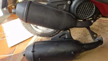

Ein Spezl hat mit seiner SKR ein Problem. Möchte ihm durch eure Hilfe helfen...

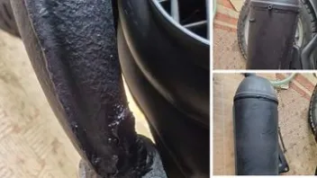

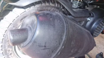

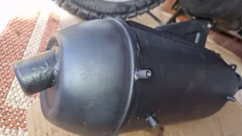

Er muß seinen Auspuff (optisch SC12, jedoch nichts eingestanzt) austauschen, da dieser keine Befestigung fürs Hitzeschutzblech hat.
Und er muß muß Tüv. Hat sich einen original SC12 (eingstanzt) gekauft, jedoch paßt dieser nicht mit dem Krümmer zusammen.
(Fotos folgen!).
Nun kläre ich für ihn folgendes ab. Hoffe auch eure Hilfe, da Ihr viel mehr Erfahrung habt!
-Ist der montierte ein SC12 oder SM02?

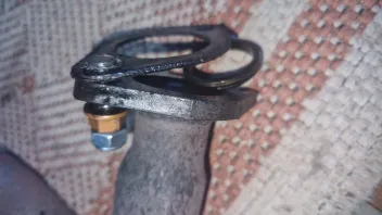

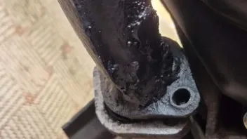

-Gibt es für den SC12 und SM02 verschiedene Krümmer? Oder nur einer. Dann wäre schon mal ein Problem gelöst.

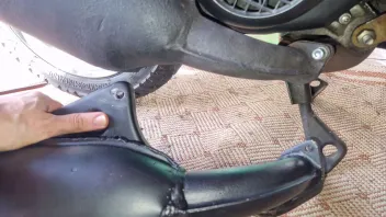

-Kann man einen SC12 (welcher ja aktuell nicht ganz passt) so bearbeiten, dass dieser spannungsfrei auf den Krümmer passt?
(Krümmer ist sauber montiert. Möchte diesen nicht lösen. Erst , wenn alle Stricke reissen...)
Man müßte am SC12 die beiden Schraublöcher (zum Rahmen) vergrößern (damit man etwas mehr zum Krümmer kommt), und
den Auspuff an den beiden Schrauben am Rahmen mit Beilagscheiben etwas unterpuffern. Damit er etwas raus kommt.

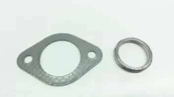

Notfalls auch eine dickere Auspuffdichtung oder 2, sollte der Abstand noch zu groß sein.
