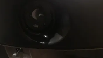

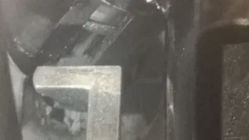

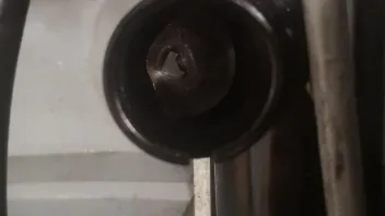

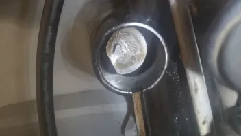

  • bin am PCs habe es jetzt hin bekommen aber ich glaube das mir das:
    Piaggio Zündschloss Aus,- und Einbau ( NSL / RST und andere Piaggios) sfera-haiza.de
    nichts bringt da ich den Schlüssel nicht drehen kann und somit auch diese Öffnung nicht sehen kann und die Lenkradsperre ist eben zu weit links
  • Also ich hab mir das Video angekuckt aber ich bezweifle das das klappen wird da ich diesen schlitz gar nicht habe obwohl meins schloss eigenlich auf off ist.
    und nur als info ich habe die gabel nicht ausgebaut und die Lenkradsperre ist doch eigenlich drin oder nicht? aber sie ist zu weit links also ist das rad auch nicht gesperrt
    das ist irgendwie alles komisch deswegen bin ich ja auch so am verzweifeln
