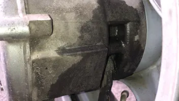

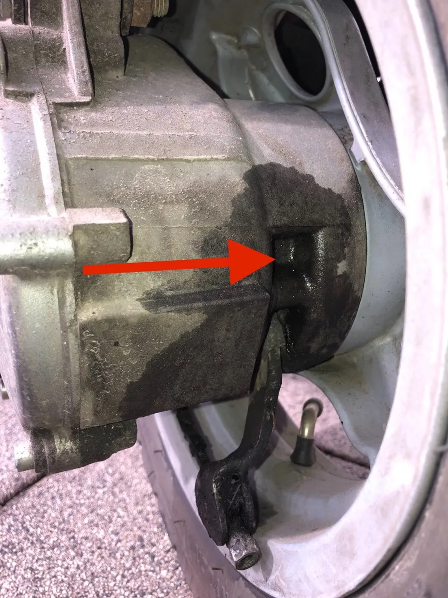

Öl unter dem Variokasten
  • Hallo
    Das ist das ewige Leiden der Sferas
    Es kommt zum überschäumen des Getriebeöls .Das Öl drückt sich dann aus der Überlaufbohrung heraus
    Abhilfe:
    Getriebeöl wechseln oder Bohrung verschließen
    Besser wäre eine Kombination aus beidem
    Beim Getriebeöl wechseln sind einige Dinge streng zu beachten
  • Den Bereich um die Überlaufbohrung mit Bremsenreiniger von Fett,Schmutz und Öl befreien .Etwas Ablüften lassen und dann die Öffnung mit UHU Kraftgel oder Kesselsilikon verschließen/versiegeln.
    Getriebeölwechsel:
    Motor warm fahren
    Getriebeöl ablassen (dazu den Roller ein wenig geneigt zur Auslaufbohrung stellen)
    Getriebeöl so weit auffüllen bis es aus der Einfüllöffnung anfängt ganz leicht heraus zu tröpfeln.
    Beim auffüllen des Getriebeöls ist darauf zu achten das sich der Roller in absolut waagerechter Position befindet .Er darf nicht wie beim ablassen des Öls geneigt oder auf unebener Fläche stehen.(Tip:Wasserwaage auf das Trittbrett legen )
    Nach dem auffüllen des Getriebeöls den Motor warm fahren .
    Anschließend Öleinfüllbohrung nochmals öffnen und überschüssiges Öl ablaufen lassen .
    Auch hier wieder unbedingt auf eine waagerechte Position des Fahrzeugs achten.
    Öleinfüllöffnung erst wieder fest verschließen wenn kein Öl mehr dort heraus tröpfelt.
    Mit diesem Verfahren hast du immer exakt die korrekte Füllmenge an Getriebeöl im Getriebe
