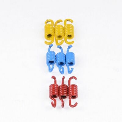

  • Habe einige Verkäufer ausfindig gemacht die Kupplungsfedern von LeoVince passend für Sfera NSL (Kupplung 112mm) verkaufen
    Von einem Händler habe ich schon Rückmeldung erhalten .Von den Abmessungen (28 x 9,5) passen die Kullus perfekt .
    Jetzt kommt leider wieder das berüchtigte ABER :
    In dem Set befinden sich von der Stärke her leider keine Soft/Medium Federn sondern dieses Set ist ausgelegt für Tuning und beinhaltet 25%(gelb),35% (blau) und 45% (rot) stärkere Federn.
    Der Preis ist im Vergleich zu dem Set von Malossi auch etwas teurer.
    Aber von den Malossi Federn bin ich kuriert
    Ich glaube ich werde mir mal dieses Set von LeoVince bestellen und dann mal mit den gelben Federn testen .
    Kupplungsfedern LeoVince 5613 3x 3 Federn für Piaggio Sfera 50 NSL1T 1992 | eBay

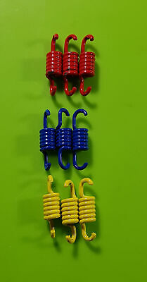

    Kupplungsfedern 3x 3 Federn für Piaggio Sfera 50 NSL1T 1991-1994 | eBay
    Entdecken Sie Kupplungsfedern 3x 3 Federn für Piaggio Sfera 50 NSL1T 1991-1994 in der großen Auswahl bei eBay. Kostenlose Lieferung für viele Artikel!

  • Gerade Email von Sägenspezi erhalten
    Auch diese Kullus 028AV würden lt. Abmessungen (27,8 x 9,4) auf die NSL passen
    Einlaufdrehzahl 2200U/min
    Das klingt schon mal sehr gut ,denn das ist in etwa genau der Wert den die Originalfedern auch haben (+/- 200U/min.)
    Die werde ich mir auf jeden Fall kaufen ,für den Preis macht man nix verkehrt .
    Die Frage ist nur ob die auch langfristig ihren Dienst verrichten oder genauso schnell ausgenudelt sind wie die Malossi M297457 :nixweiss:
    Ich werde dann zu gegebener Zeit ein Feedback dazu geben
