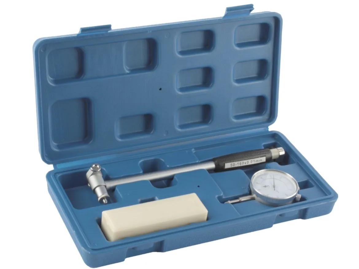

  • Dann sollte es mit neuen Kolbenringen wieder funzen ,obwohl du schon im Verschleissbereich liegst und somit demnächst mit Kolbenkippern (Kolbenklackern) rechnen musst .Denn durch das kippen des Kolbens verschleißen die neuen Kolbenringe schneller und vor allem nutzen sie ungleichmäßig ab ,was wiederum mit Kompressionsverlust verbunden ist.
    Hast du an den genannten 3 Stellen gemessen?
    Also einmal oben am Kopf,dann mittig und dann nochmal unten am Zylinderfuß ,diese 3 Maße dürfen nur minimalste Toleranz aufweisen ....deshalb geht es auch besser und vor allem genauer mit einem Zylinder Innenmeßgerät
