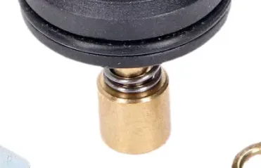

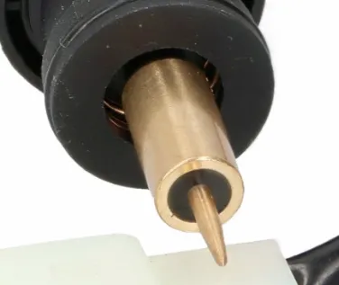

Beim E-Choke wird die Chokedüse nach kurzer Zeit mit einem Stift UND einer Nadel verschlossen.
Beim manuellen Choke nur mit einem Stift.
Heißt das meinem Verständnis nach, dass bei geöffnetem E-Choke die 60er Chokedüse nicht ganz geöffnet wird, sondern die Nadel bereits etwas die Zufuhr verengt?
Beim manuellen Choke hingegen ist die Chokedüse kompett geöffnet?
Warum frage ich? Meinen manuellen Choke kann ich zum Starten wirklich nur einige Sekunden geöffnet haben und muss ihn sofort nach dem Start schließen. Wenn der Motor warm ist und ich den manuellen Choke öffne, geht er aus, noch bevor ich den Hebel ganz umgeklappt habe (also sofort).
