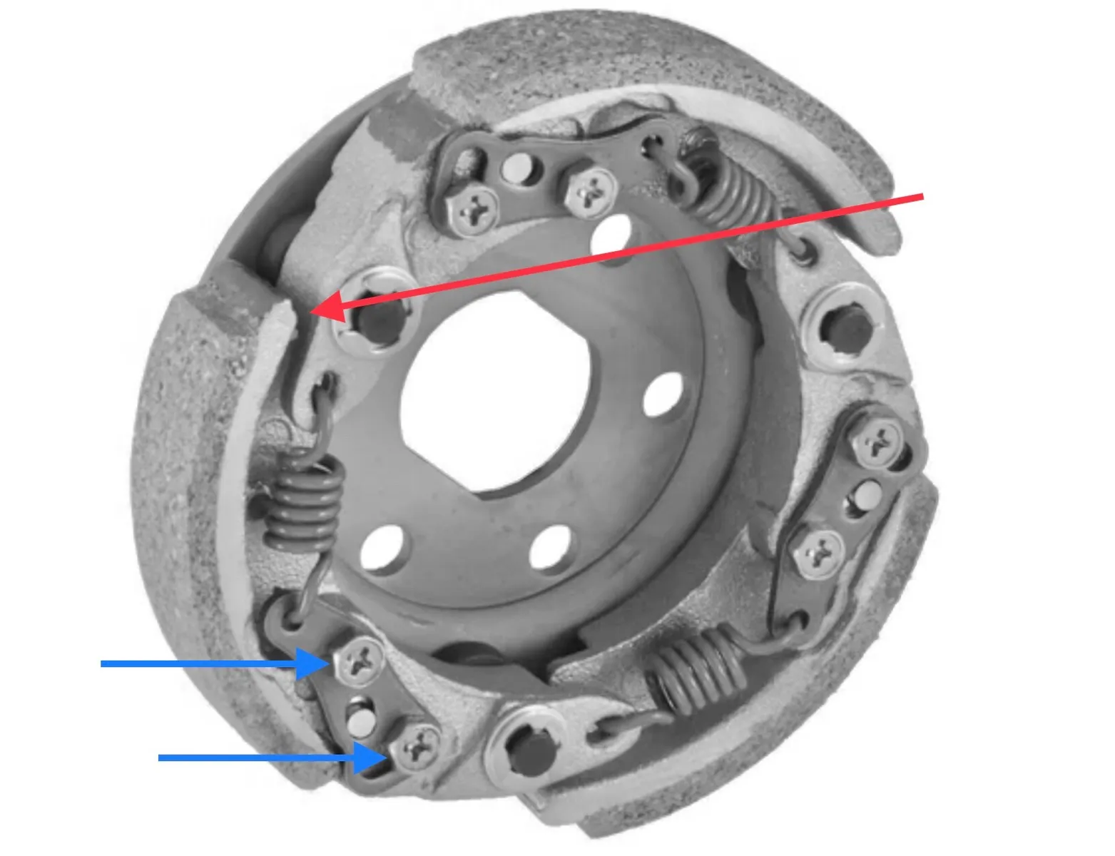

  • An allen 3 Kupplungsbacken befinden sich 2 Einstellschrauben (blauer Pfeil) Du löst diese 2 Schrauben und drückst die Kupplungsbacke ganz nach innen und ziehst dann die beiden Schrauben wieder fest .Die Kupplungsbacke sollte nun an der nächsten Backe fest anliegen.
    Diese Prozedur machst du mit den anderen ,verbleibenden 2 Backen genauso.
    So wie auf dem Foto zu sehen ist sollte es aussehen ,denn da ist die Vorspannung zu auf 0 eingestellt und man sieht deutlich das die eine Backe an der anderen Kupplungsbacken (roter Pfeil) anliegt
    Dann sollte auch eig die Glocke passen und nicht mehr an den Belägen schleifen

  • Super Andre'. Vielen Dank für das tolle Bild und die Erklärung.
    Aber kannst du mir sagen warum von Werk aus eine unpassende Einstellung gewählt wird und jeder Käufer dieses Wissen haben muss um die Backen richtig einzustellen?
    Ist es mit der Einstellung "Backen liegt an nächster Backe an" getan oder gibt es später das Problem von zu viel Lüftspiel?

  • Das kommt jetzt natürlich auf den Härtegrad der eingebauten Federn an
    Könnte jetzt passieren ,das sich der Hobel nen blöden dreht bevor die Kupplung greift .
    Deswegen schrieb ich auch: Ausbauen ,reklamieren und zurück schicken
    SIP ist da eig sehr kulant was Reklamationen angeht
    Diese Kupplung ist sowieso nur für getunte Motoren gedacht,deswegen auch die verstärkten Beläge .Vielleicht sind diese auch einfach nur zu dick.
    Kauf dir am besten die originale Piaggio Kupplung. aus meinem Link ,dann hast du Ruhe
