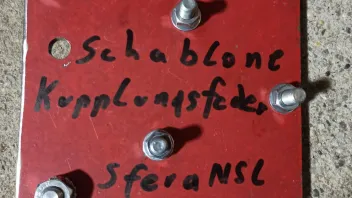

Kann es sein das bei der Kupplung in deinem ersten link schon Teile vom Belag weggebrochen sind. Ich suche langfristig eine komplette Ersatz Kupplung. Und Danke für deine Videos ich habe Dank deiner Hilfe die Federn gewechselt. Da ich keine zweite Aufnahme wie du hatte habe ich mir auf eine Metallplatte drei Schrauben montiert. Geht Auch sehr gut. Den Trick mit der Dose oder Flasche habe ich leider nirgends gefunden.
sfera-haiza.de/index.php?attachment/22724/
Ich habe mal die Bilder der Schablone die linken Schrauben sind zum einspannen in den Schraubstock hochgeladen.
Die Federn Spanne ich mit den Bindedraht und Hacken geht auch mit einer Schnur. -
