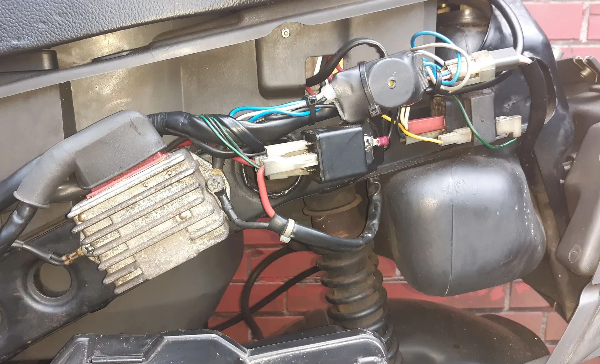

• Hallo Lobster26 und willkommen an Bord,

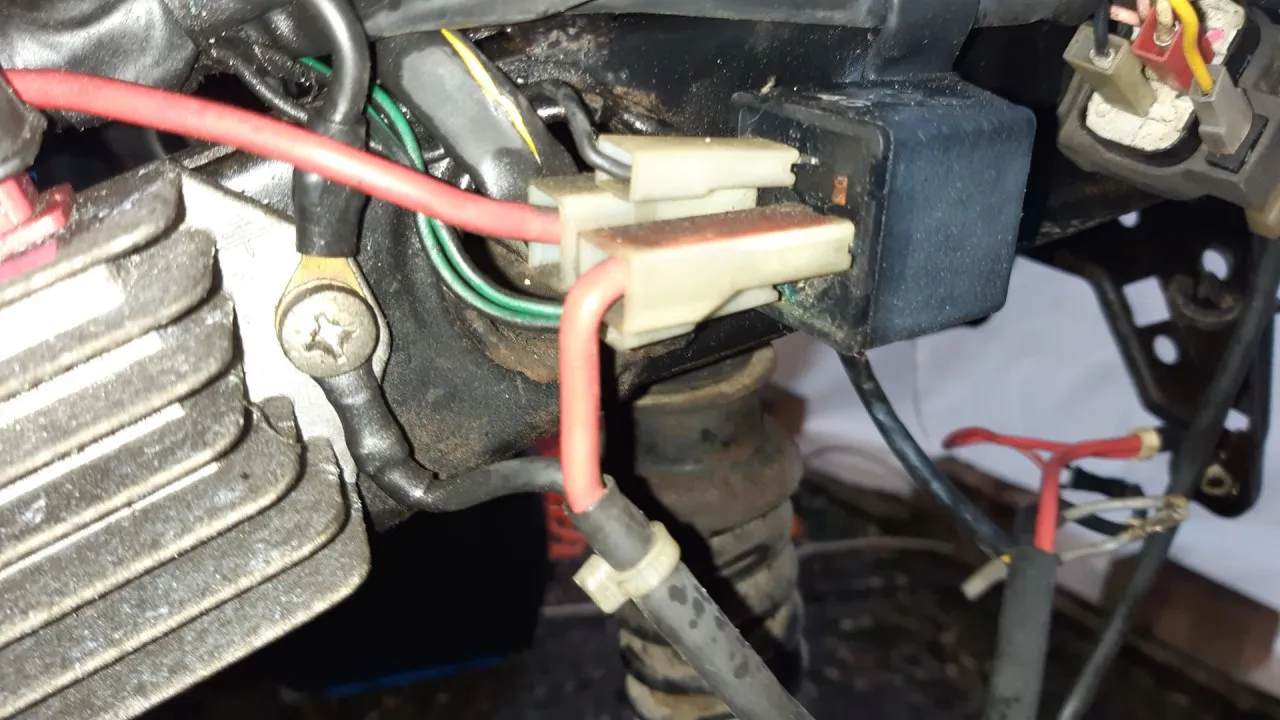

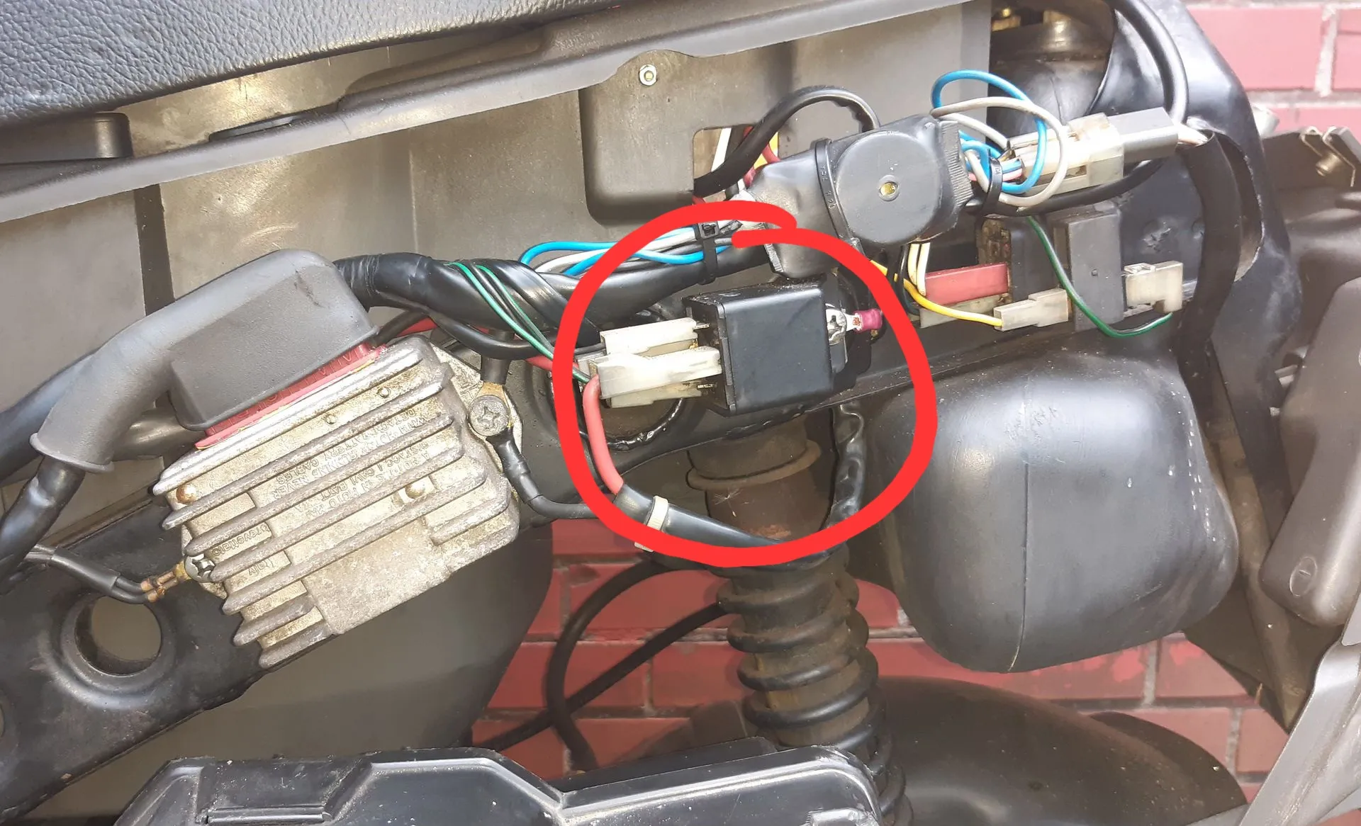

    das was Du beschreibst hört sich nach altersschwacher Batterie an oder mal das Starterrelais nachschauen.
    Das ist liegt nämlich auf der linken Seite.
    In der Bildmitte zu sehen.
    Viel Erfolg

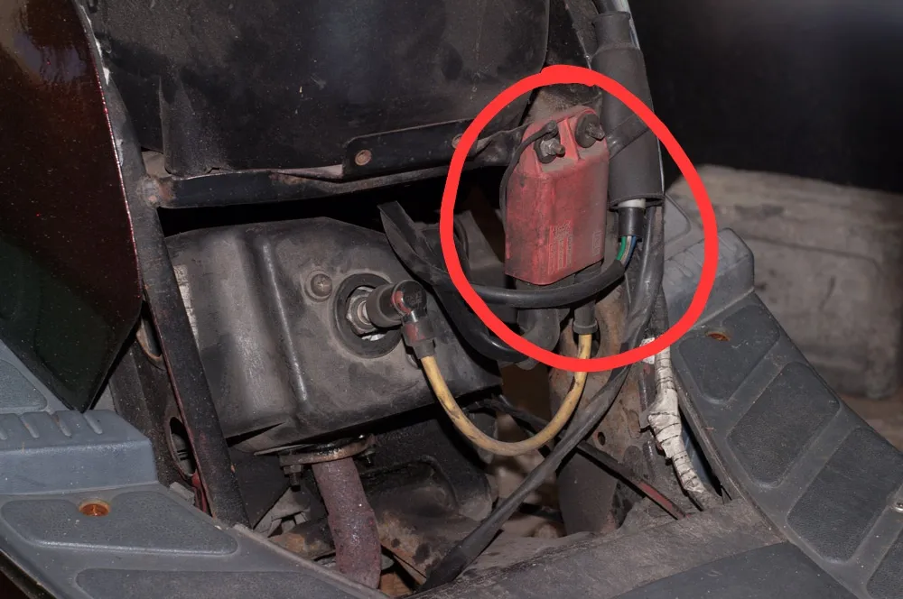

  • Vielen lieben Dank, also die Batterie sollte es nicht sein, denn die ist neu. Aber das Starterrelais ist nicht die CDI, oder ?

  • So...alles funktioniert wieder. Starterrelais und Spannungsregler getauscht und schon springt das Baby wieder an. Allerdings bin ich hier schon an meine Grenzen gekommen. Leider bin ich nach 3 schweren Knie Op's körperlich nicht mehr so fit um auf dem Boden zu krabbeln und zu schrauben. Ich werde mir wohl einen neuen Roller zulegen, weil ich weiteres schrauben einfach nicht schaffe.

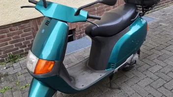

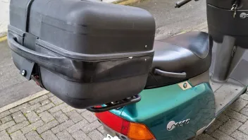

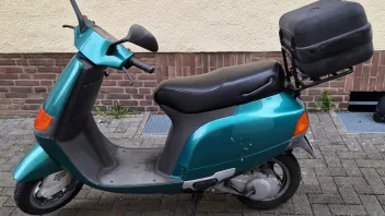

  • So...ich verkaufe meine Sfera.
    Wer interesse hat, bitte mit Angebot einfach melden.
    Ein paar Kilometer kommen noch drauf, weil ich momentan noch damit fahre.
    Der linke Spiegel hat einen Riss.
    Sie springt mit E- und Kickstarter sofort an.
    Rechte und linke Seite jeweils Kratzer. Papiere, jeweils 2 Schlüssel für Roller und Topcase dabei.
    Tachowelle, Starterrelais, Spannungsregler und Benzinhahn sind neu.
    Mehr Bilder gerne auf Anfrage.
