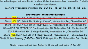

  • Nun mal zum DellOrto Vergaser 12er sowie 14er, ich fahre eine Sfera NSL und benutze einen 14er DellOrto DD.
    Aber früher liefen die NSL Roller mit dem 12er genauso gut wie mit dem 14er, das hatte ich mal vor 1 Jahr wissen wollen und hatte mir kurzfristig einen 12er DellOrto Gebraucht gekauft.
    Das einzige was mich heute noch Nachdenklich macht wäre, ein 12er hat eine größere Hauptdüse und der grösere 14er eine kleiner!
    Warum das so gemacht wurde weiß ich nicht und kann nur ein Profi beantworten!

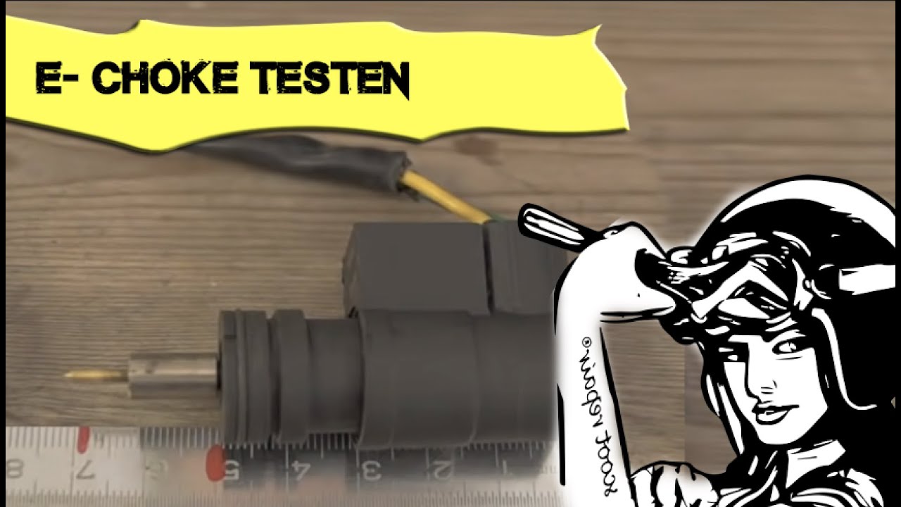

    Hast Du mal den neuen e-choke geprüft ob er wirklich ganz auf geht und wieder schliest?
    Denn ich hatte vor 2 Tagen noch einen neuen e-choke drauf und etliche Probleme, die Nadel vom choke war zu lang bei dem neuen als bei meinem alten Defekten die kürzer war und jetzt seid vorgestern habe ich einen Manuellen Hebelchoke und alles ist gut!

  • Der neue E-choke war beim Vergaser mit dabei. Wie prüfe ich denn ob der richtig funktioniert?
  • External Content www.youtube.com
  • Da gibt es 2 Möglichkeiten den e-choke bzu Prüfen, die erste siehst Du hier im Video und zweite wäre Du besorgst Dir einen Manuellen Hebelchoke den Du auf den Vergaser-chokeanschluß schraubst und legst den e-choke Waggerecht hin und belässt ihn am Stromkabel, danach Startest Du nden Roller und beobachtest ob der e-choke ganz schliest und auch das die Nadel ganz ausfährt.
    Ausgefahren müßen ca. 7mm länge sein.
    Roller E-choke überprüfen! scoot repair®
    Dieses Video zeigt euch, wie ihr den E-Choke vom Vergaser testen könnt.Besucht auch unsere Webseite: www.scootrepair.deDie Videos dienen zur beispielhaften V...
    www.youtube.com
  • Wenn bei meiner NSL der Motor kaputt wäre und die Reperatur teuerer wäre wie ein Austausch Motor dann hole ich mir ein Austausch Motor und das ist nicht Ilergal. Denn die Ramennummer übereinstimmt mit den Papieren, aber da er ein NSL Motor verbaut hat und vorher ein RST Motor drinnen war, dann mußte eigendlich auf den NSL Motoer ein 14er DellOrto drauf mit 60er Hauptdüse-34er Nebendüse und 60er chokedüse!
