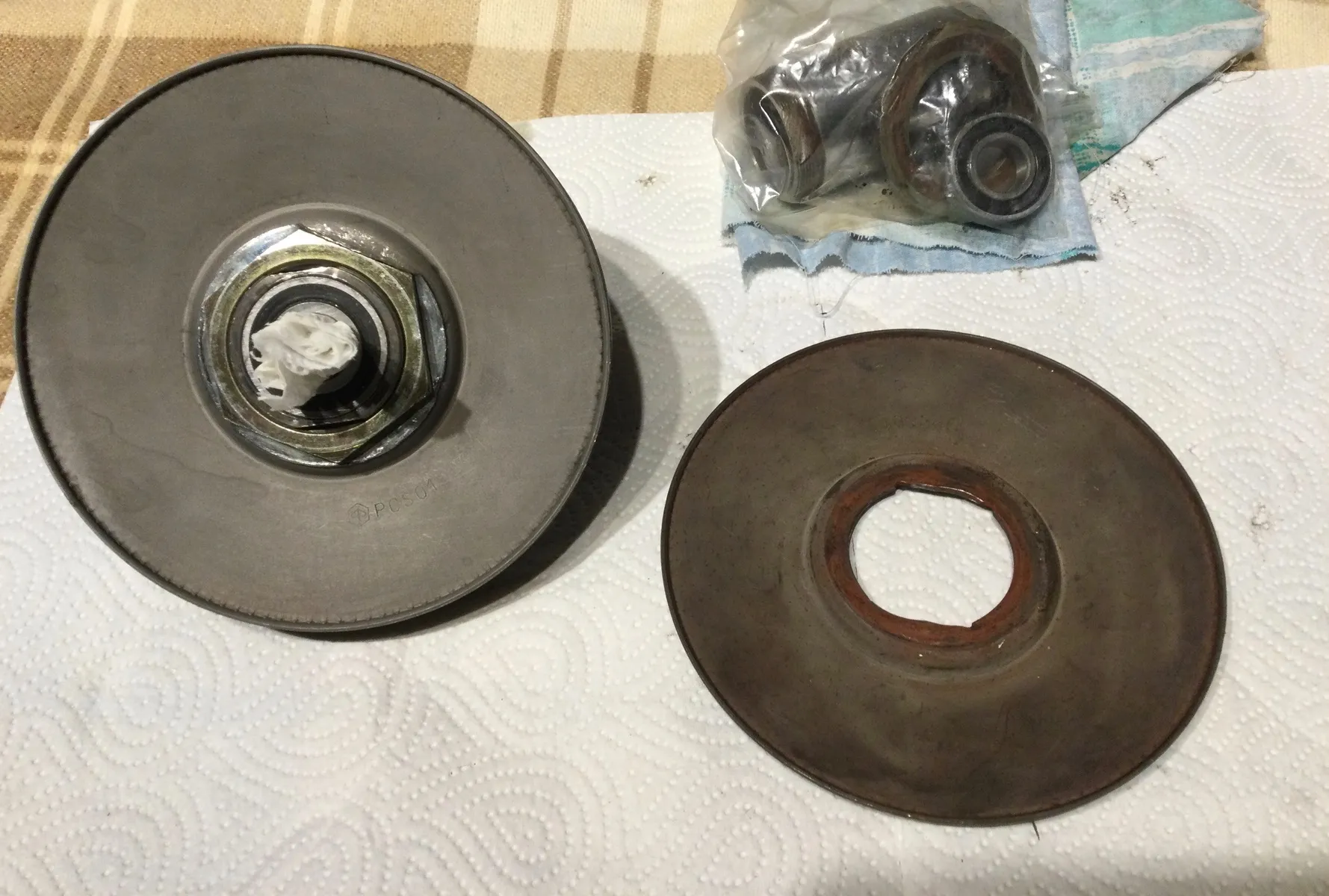

    Da ich vor kurzem mit Fotos meinen Wandler gezeigt habe wobei beim Lösen der Glocke das Lager mit Abstandshülse raus gefallen ist, möchte ich trozdem mein Wandler wieder erneuern.
    Da ich eine Vermutung habe das auch die Wandlernarbe auch Exenter genannt einen Schaden mitbekommen hat möchte ich einen Ersatz Wandler für die noch guten Wandlerscheiben einsetzen mit neuen Lager.
    Da ich schon oft gelesen habe das es einen neuen Exenter oder auch Wandlernarbe so gut wie nicht mehr neu gibt, habe ich jetzt am vorigen Wochende im Netz nach einem Orginalen Exenter gesucht und bin auf einen neuen (Lagerbestand) gestossen!
    Leider aber ohne Innereien (Lager-Hülse und dieser Ring der hinter dem Hinteren Lager sitzt), allerdings kann ich diese fehlenden Teile von meinem alten Exenter übernehmen.
    Da ich aber in sache Wandler noch nicht alles gemacht habe und bedenken habe das ich was falsch mache, bräuchte ich von euch Hilfe?
    Natürlich nicht um sonst, ich würde dem jenigen der es mir Einbauen könnte, auch für seine Arbeit Plus Rückporto aufkommen!
    Wer mir dazu hefen könnte und Zeit dazu hat kann sich bei mir über PN mit allem Melden!
    Würde mich sehr freuen wenn es klappen würde, hier noch Fotos vom Nackten Exenter Neu aus Lagerbestand!

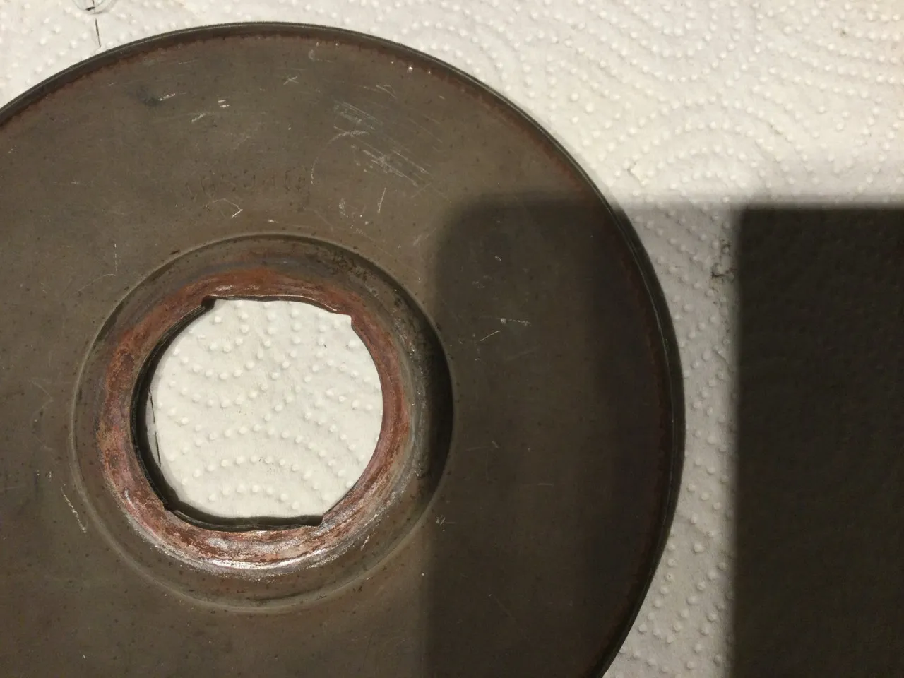

    Die neue feststehende Wandlerriemenscheibe hat auf der neuen Wandlernabe 0,00 Spiel
    So soll es sein
    Auch die Distanzhülse liegt nun sauber mit 1/10mm Lüftspiel an den beiden neuen Lagern an
    Die alte Riemenscheibe konnte man auf dem Excenter fast 1/4 Umdrehung drehen :aumann:
    Da haste echt nochmal richtig ? ? gehabt das dir der Kram nicht um die Ohren geflogen ist .
    Übrigens,nachdem ich den Lagersitz der alten Wandlernabe vermessen habe wurde schnell klar warum dir das Lager immer wieder entgegen kam .Die Wandlernabe ist mal gut heiß geworden und hat sich leicht verzogen
    Vermutlich passiert durch zu hohen Anzugsdrehmoment der Mutter
    Ok,jetzt ist auf jeden Fall wieder alles tippitoppi wie es sein muss und der Wandler geht morgen zurück an dich .Heute schaffe ich es leider nicht mehr zur Post
    Den alten Schrott (Lager/Nabe/Riemenscheibe) habe ich dem Paket mit beigelegt
    Hier noch mal Foto von dem völlig ausgeschlagenen Excenter

    Ja da hatte ich echt Glück im Unglück, bin mir auch 100% sicher da das erst passiert war nach dem ich den Hinterreifen gewechselt hatte mit neuem Profil und hatte es ja mit 100Nm angezogen, Direkt danach hatte ich die Mutter von der Glocke noch gut lösen können und auch ohne Problem die Kupplung mit Wandler runter nehmen können.
    Hatte den Keilriemen erneuert und das ganze wieder zusammen gebaut und die Mutter von der Glocke mit dem Drehmomentschlüssel angezogen und da ist der fehler passiert wobei ich die 100Nm nicht zurück gestellt hatte auf 40 Nm, von dieser Zeit an hatte ich auch wärend der fahrt ein nebengeräusch aus dem hinteren Motorbereich.
