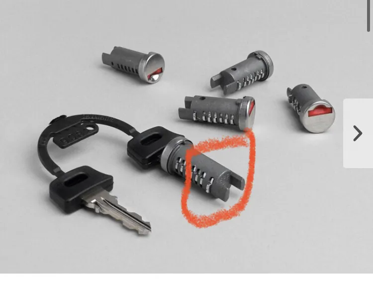

    hab leider wieder ein kleines Problem mit meiner geliebten Sfera…
    Und zwar lässt sich der Schlüssel nicht mehr entfernen.
    Habe mir schon einen Artikel von einem anderen Haiza durchgelesen und konnte schon diesen das Zündschloss finden.
    Mein Problem ist jetzt aber, dass ich nicht verstehe wie man die ganze Sache einstellt.
    Diese Metall-Sichel vom Schloss möchte einfach einfach nicht hinter die „Lenkstange“. Und wenn ich es einmal mit rütteln schaffen und dann den Deckel mit den Kontakten wieder raufsetzte, funktioniert alles wieder, aber leider nur einmal.
    Wenn also wer vielleicht ein Tipp für mich hat, wie man das Ganze einstellt, wäre ich sehr dankbar:)
    VG Franklin
  • Ich denke, das Konstrukt aus Schließzylinder und Lenkerschloss ist fehlerhaft zusammen gebaut worden.
    Dadurch kommt das Lenkerschloss nicht in die Endlage.
    Aber nur dann läßt sich der Schlüssel abziehen.
    Einstellen läßt sich da nichts.
  • Genau. Ich wollte es auch nicht wahrhaben, bis AugeK mir den Rat gab.
    Gabel raus, alles sauber zusammensetzen und gut.
    Das sind zwar 10 Schrauben mehr, spart aber stundenlanges Gefriemel, Frust und Ratlosigkeit.

  • Das Zündschlüssel lässt sich recht einfach ausbauen.
    Wenn die Mechanik noch drin ist, dann kann man mit einem kleinen imbusschlüssel von unten durch eine kleine Bohrung in die Schlosshülse fahren und das Schloss entriegeln, dann einfach rausziehen
    Stellung off müsste das sein
    Wenn eh die Mechanik ausgebaut wird kommt man auch von der zündschalterseite von hinten mit nem Schraubendreher ran um den „Stift „ reinzudrücken
