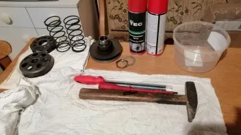

Von dem benötigten Werkzeug habe ich Fotos gemacht.
Videos von dem Arbeitsdurchgang findet ihr am Ende.
Hier das Werkzeug:

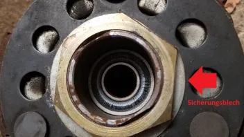

Achtet darauf das ihr dieses Sicherungblech öffnet das die Mutter gegen Lösen sichert.
Es empfiehlt sich dringend beim Zusammenbauen ein neues Sicherungsblech zu verwenden!
Hier ist das Blech an der 1 Uhr Position (noch) nach oben gebogen.
