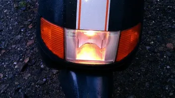

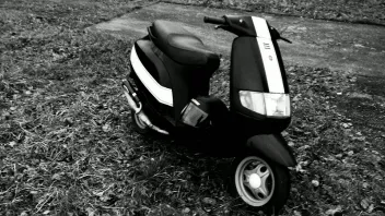

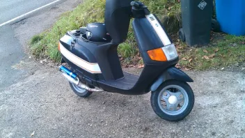

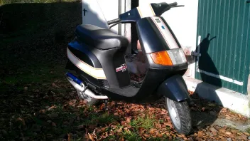

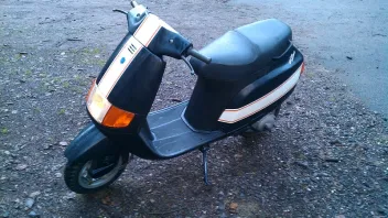

    Ich möchte euch heute endlich mal meine Sfera80 hier direkt auf Bildern vorstellen. :D
    Sfera 80 NSL / 75ccm / 7000 km / Bj. 93 / Zustand: Echt gut / Für 200€
    Nachdem ich ja gleich zu beginn probleme wegen dem Wandler hatte, hab ich nun soweit alles Ok am Motor bis auf Kleinigkeiten und an der Optik werde ich jetzt aber noch Feilen.
    also jetzt mal alles, was ich nachträglich eingebaut habe (alles was ich nich anschreibe is Orginal):
    Malossi Multivar mit 8 Gr. Gewichten
    Malossi Membranblock Carbon
    RMS Racing Keilriemen
    75er Düse
    Malossi Red Sponge Einlage für Orginal Luffi
    Sportauspuff Technigas Next
    Hls von IGM
    Paar Aufkleber ;D
    F1 Spiegel, nur noch nich dran.
    V-Max hab ich so 95 lt. und Drehzahlmesser hab ich noch nich... :D
    Anzug is sehr gut muss ich sagen, besonders durch die Vario, zieht Komplett durch auf Topspeed.
    Nur beim Anfahren is komisch, muss dirngend die Kupplungsfedern wechseln, sind zu weich mittlerweile.
    und nu, was auf jeden bald folgt:
    Riemenscheibe Stage6 CNC Drive
    Kupplungsfedern (Die Gelben denke ich)
    Felgen Schwarz Lackieren
    Neue Stoßdämpfer Vorne und Hinten.
    Der rest kommt dann im Sommer, so sachen wie: Komplettreinigung von Block und Rahmen, Lackieren von Rahmen und Verkleidung.
    Da ich ab und zu rummheize und es noch Winter und Nass is, lohnt sich Komplett-Reinigung iwie noch nich, wenn er bei dem Dreck draußen eh wieder total schlimm ausschaut. Im Sommer gehts ja , ich Fahr damit eh nur Straße, viel zu Schade für Schmutz. :D
    Als letztes wollt ich noch sagen, das Piaggio Klasse ist! Top Roller, macht sehr Spass zu Fahren, besonders durch den Single Arm.
    viel Spass beim Schauen und Frohe Weihnachtstage euch allen!!!!
    Hohoho eine Schöne Bescherung Sollt ihr haben!!!
    Euer Sfera80 Heizer. :sfera:

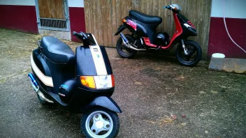

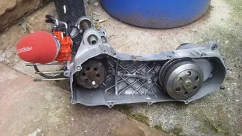

    Hier auch nochmal Paar Spontane Bilder, auch der NRG vom Kollegen, werde auch die Zukünftigen Neueinbauten Dokumentieren. :)

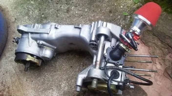

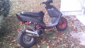

    Da ich hier jetzt schon ein Thema auf habe, kann ich ja hier auch noch mein andern Roller Vorstellen den ich aufgebaut habe.
    Wie gesagt handelt es sich hier um nen Baumarkt Roller: Rex 50 / 2 Takt / mit AC Minarelli Engine / Bj. 96 / mit Standart 3,5 PS. :P
    Alle Teile für Aerox passen Plug and Play außer so sachen wie Zylinder da der LC ist.
    Eingebaut hab ich:
    17,5er Gaser mit 92er Düse
    Sportluffi Hebo
    CNC Drive Riemenscheibe
    70ccm DR Evo
    Doppler S3R Auspuff
    Naraku High Speed Vario
    Gelbe Kupplungsfedern Polini
    GDF Weiss Malossi
    Welle halt noch Orginal, aber die Wellen von Rocket halten schon was aus^^und is ja nur Sport Zylinder.
    Optisch is jetzt allesTop, habe Rahmen lackiert, Felge, Alles Komplett gereinigt, hab kompletten Motorblock mit Abrazzo von Hand geschrubbt und alles Fein säuberlich zusammen gebaut. :)
