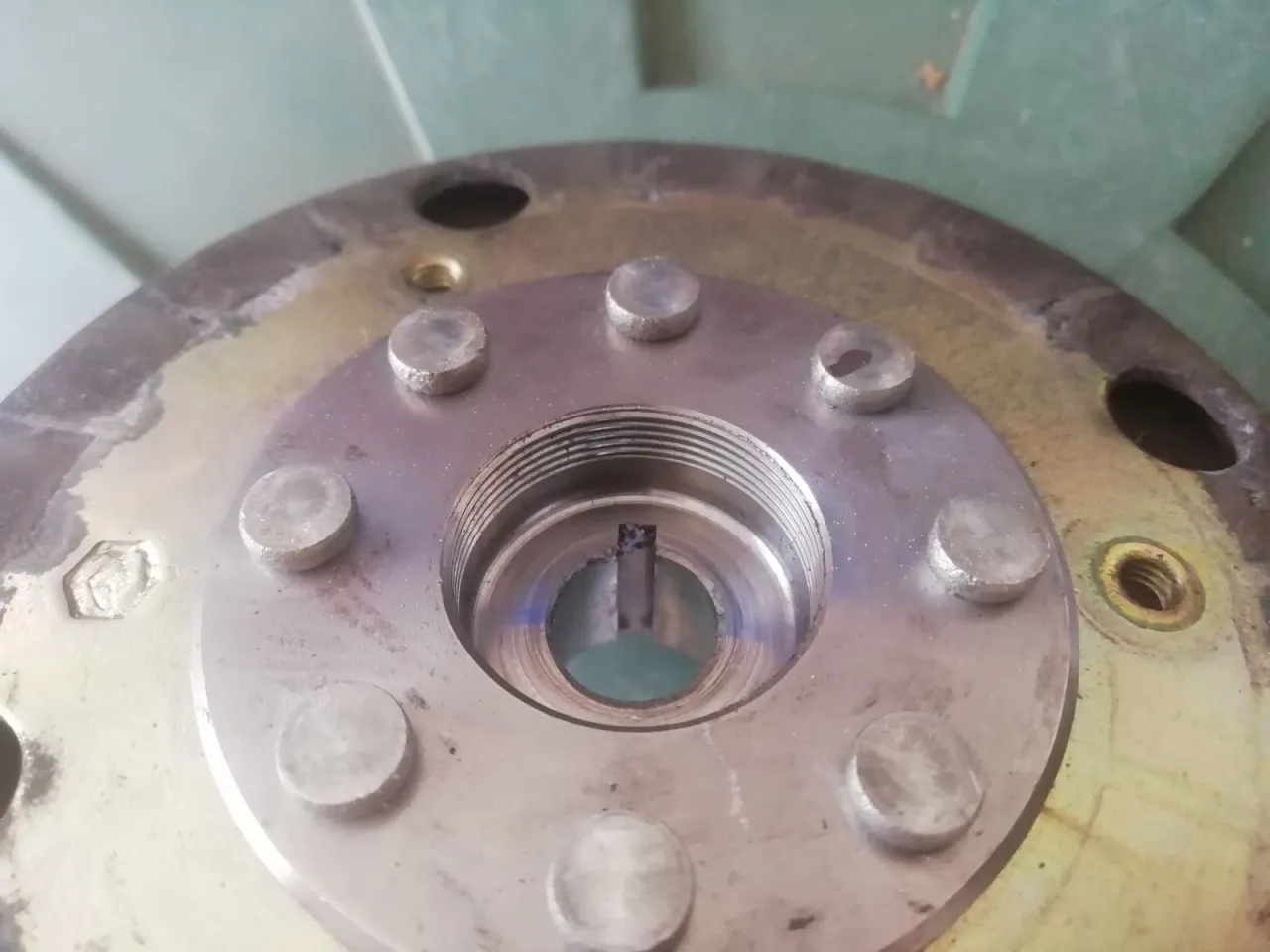

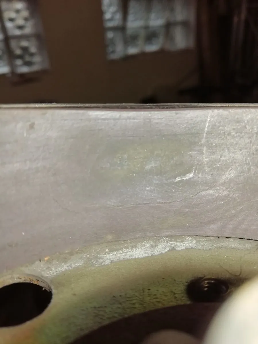

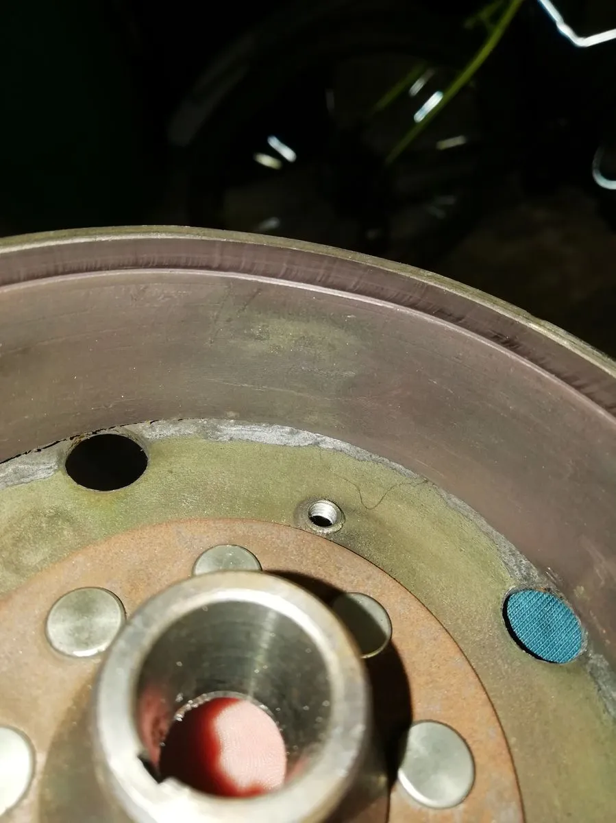

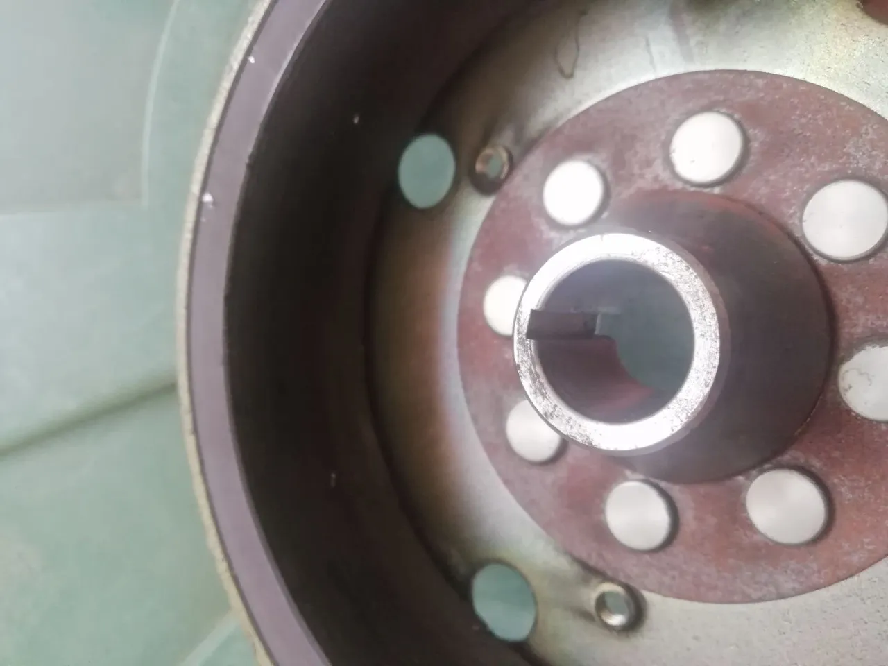

    Also es gibt noch ein paar Neuigkeiten. Die neue LiMa ist inzwischen angekommen und auch schon verbaut. Danke nochmal für den Tipp Andre' . Beim Zusammenbau ist mir allerdings noch aufgefallen, dass mein Polrad an einer Stelle einen Riss und auch eine ziemliche Delle hat...
    Daher meine Frage, könnte das auch mit meinem Fehler zusammenhängen? Ich würde das beschädigte Polrad ungern verbauen, mit dem Wissen über den Fehler...
    LG Clemens
    Der Konus überträgt die Drehmomente, der Keil dient nur der Positionierung. Mach mal folgendes: Zündkerze raus, Kochlöffelstiel o.ä. rein und Kolben auf unteren Totpunkt stellen. Polrad aufschieben,Keil nicht vergessen, Kolben fixieren und Polrad vorsichtig hin und her drehen. Darf kein Spiel haben. Falls ok, Polrad fixieren und Mutter mit 40Nm festziehen. Gleicher Test wie vorher, wackelt da irgendwas usw. Falls ok, Mutter wieder ab, nochmal testen, falls wackelt oder Polrad ganz leicht abzuziehen ist spannt der Konus nicht mehr.
    Ich habe das Vorgehen getestet. Gab kein Spiel zwischen Polrad und Keil. Musste das Polrad auch mit einem Polradabzieher lösen, nachdem ich die Mutter mit 44 Nm angezogen und wieder gelöst hatte. Warum mir damals das Polrad so ohne weiteres entgegengekommen ist, ohne dass ich einen Abzieher nutzen musste, ist mir mehr als schleierhaft... Ich würde sagen, mein Konus ist damit in Ordnung.

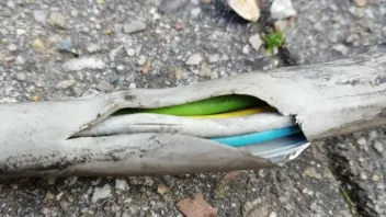

    Ich hab dann auch gleich noch meine LiMa ausgebaut und die Kabel gecheckt. Siehe da, ich habe eine beschädigte Stelle gefunden, wo sogar das "weiße" Kabel beschädigt ist:
    Die Stelle, an der das Kabel beschädigt ist müsste sich ungefähr unterhalb des Vergasers ("im Freien") befunden haben... Da meine LiMa eh schon recht abgerogt aussieht, werde ich mir eine neue gönnen und hoffen, dass es wirklich der Fehler war. Gibt es Empfehlungen für eine LiMa?

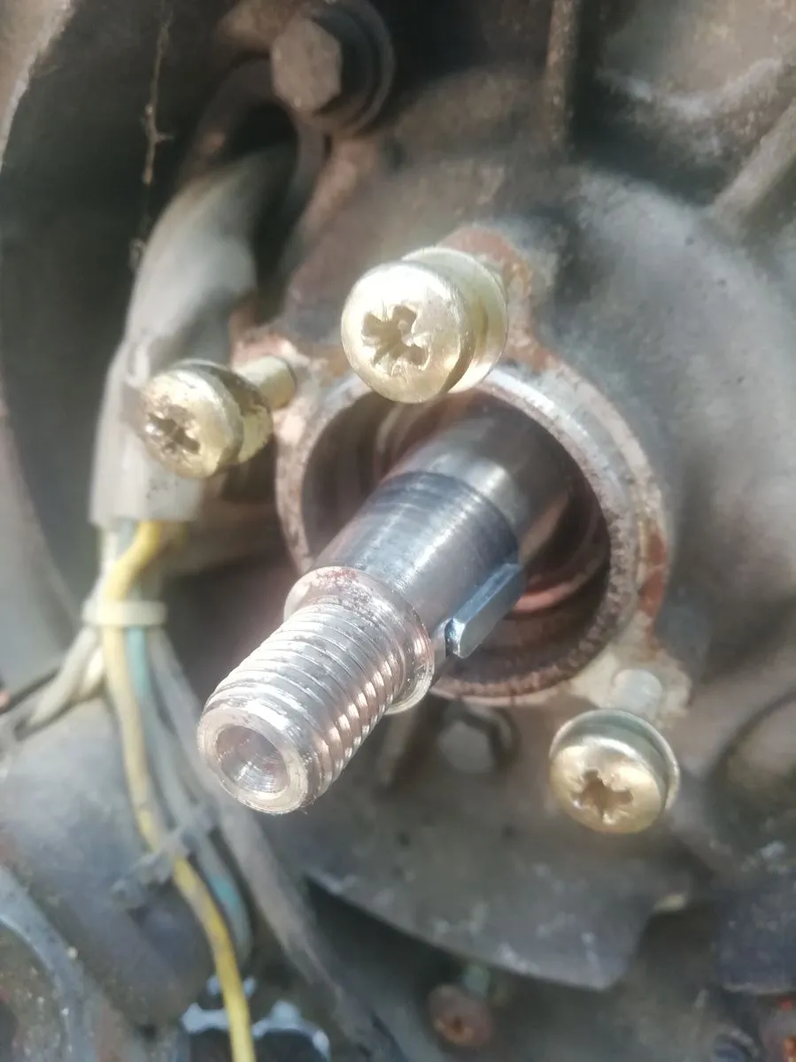

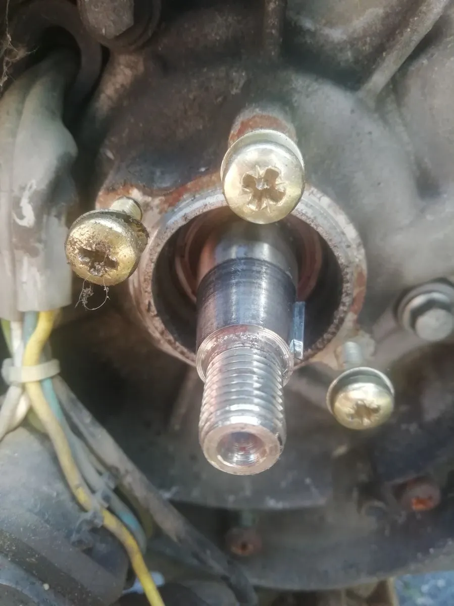

    Also ich habe den Eindruck, dass der Konus auf der Kurbelwelle stark beschädigt ist, oder täuscht da das Foto?
    Ich schaue mir den Konus nochmal genauer an. Habe die Bauteile auch nicht sauber gemacht und das Foto entstand bei Sonnenschein. Foto könnte also auch täuschen. Was würde passieren, wenn der Konus nicht mehr so ganz in Ordnung ist? Dann würde ja die Schwungscheibe der LiMa nicht mehr richtig fest sitzen, allerdings wird sie ja auch durch die Mutter und den Halbmondkeil richtig auf der Kurbelwelle gehalten? Was wären Symptome, wenn der Konus nicht mehr in Ordnung ist?

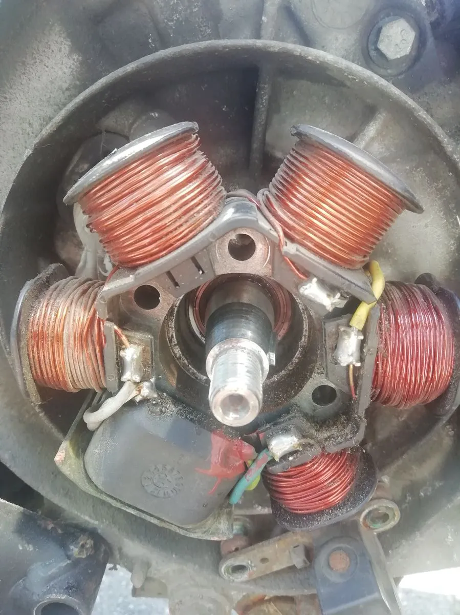

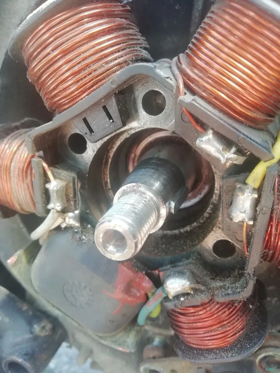

    Ich hatte heute etwas Zeit und hab ein paar Bilder von meiner Lichtmaschine gemacht. Fällt euch hier irgendwas komisches auf?
    Ich hab jetzt auch nochmal ein paar Dinge direkt an den Spulen der Lichtmaschine gemessen:
    GRAU - WEIß: 3 Ohm (Soll: 0,5 - 0,9 Ohm)
    BLAU - GELB: 3 Ohm (Soll: 0,8 - 1,3 Ohm)
    WEIß - GELB: unendlich (Soll: unendlich
    Leider konnte ich die Widerstände zwischen den anderen "Farben" nicht direkt an der LiMa testen, dafür waren kein Platz an den Kabelanschlüssen. Ich hatte ja auch schon einmal andere Werte weiter oben reingestellt, die ich gemessen hatte. Dadurch, dass der Fehler ja sehr sporadisch auftritt, weiß ich sowieso nicht, ob die Messung mit dem Multimeter mich hier weiterbringt. Der Roller funktioniert ja eigentlich bis auf die sporadischen Aussetzer wunderbar...

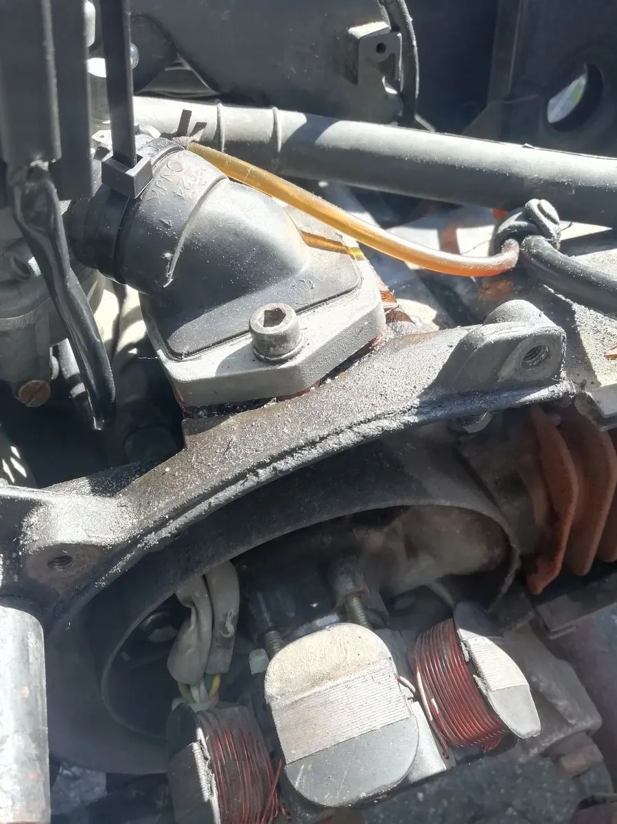

    Mir ist dann auch noch aufgefallen, dass der Roller um den Ansaugstutzen recht ölfeucht ist. Könnte das vielleicht ins Innere der LiMa gelangt sein, wodurch diese sich so langsam verabschiedet?
    Ich denke, dass ich die LiMa jetzt auf Verdacht einfach wechseln würden. Der Roller hat auch schon knapp 30.000 km runter. Hoffentlich ist dann mit dem Fehler Schluss. Wenn euch noch was auffällt, ich bin um jeden Rat dankbar.
