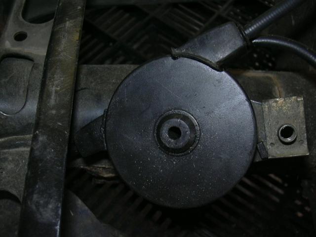

    Dann hat man die folgende Dose vor sich :

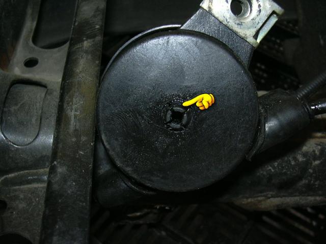

    Nun dreht man die Dose um und drückt den markierten Stopfen raus

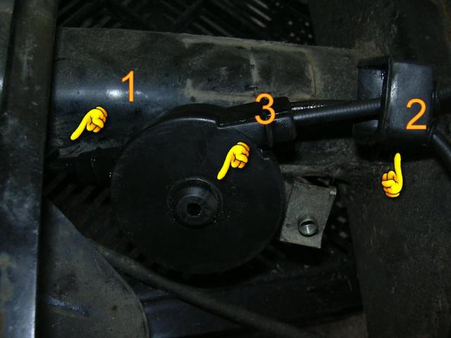

    Als nächstes muss man die Gummitüllen rechts und links von der Dose abschieben ( Schritt 1+2 )
    Wenn diese beiden los sind, kann man den Stift in der Mitte rausziehen ( Schritt 3 )

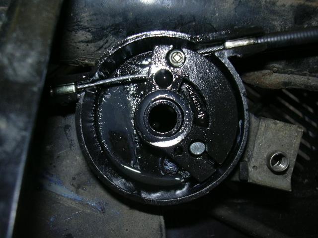

    Nun kann man den Deckel abnehmen und hat folgendes Bild vor sich :
    links der Gaszug zum Gasgriff.
    Rechts unten der Zug zum Vergaser
    Rechts oben der Zug zur Ölpumpe
