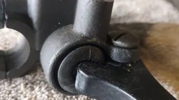

    Da bei der SKR / Quartz der Staubschutz (Faltenbalg) hinter dem Bremshebel mit der Zeit rissig wird und Schmutz eindringen kann hier mal eine Anleitung zur Instandsetzung.

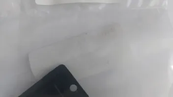

    Die original Reparatur-Sets sind nicht mehr zu bekommen, aber:
    Das Set von der Vespa PX passt auch
    Nicht ganz billig, aber möglicherweise die einzige Möglichkeit.

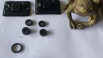

    Hier mal die Teile im Vergleich, links das Set und rechts die alten Teile:
    Und für spezielle Mitglieder passt der Vater aller Kröten auf dass ich das richtig mache!
    Nur wo der Gummiring ganz unten links hin kommt hat er mir nicht gesagt :wein:
