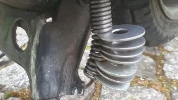

    ich habe bei der Quartz / Sfera eben probiert die Federn am Hauptständer zu wechseln.
    Ab gehen sie, aber dann wirds schwierig.
    Also mit Kraft und Hebelwirkung sind die meiner Meinung nach nicht draufzubekommen.
    Darum muss eine andere Lösung her und ich dachte mir daraufhin folgendes aus:

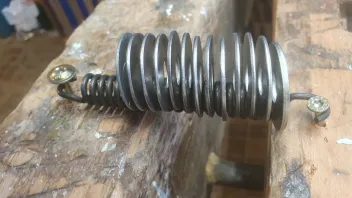

    1. Ausmessen des nötigen Abstandes vom oberen Federstück bis zum Unteren. (9,5cm bei der Sfera).
    2. In einem Schraubstock 2 Schrauben eindrehen (dicke. 4x50er sind zu dünn).
    3. Die Feder über die Schrauben legen.
    4. Die Feder mit dem Schraubstock auseinanderziehen.

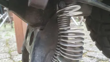

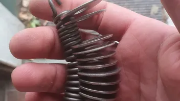

    5. Bei ordentlicher Dehnung Unterlegscheiben zwischen die Federgänge drücken. 14 waren bei mir nötig.

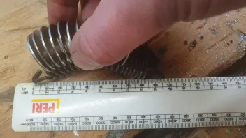

    6. Entspannen und messen. 9,5cm sind gut.
    7. Ohne Kraftaufwand einsetzen.
    8. Mit einer Rohrzange die Unterlegscheiben rausziehen.
    9. Fertig.
