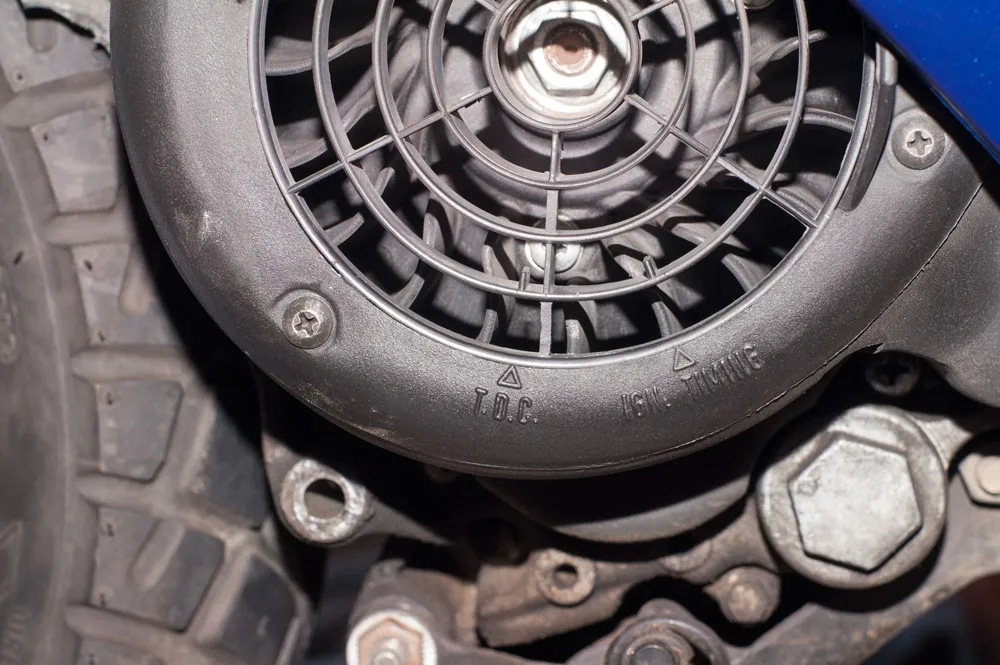

  • Nimm nochmal lieber den Ventildeckel runter und prüfe folgendes :
    Kerze raus ,Motor auf OT drehen und dann schauen ob die Kipphebel ihr vorgeschriebenes Ventil-Spiel haben .(Einlass und Auslass)
    Wenn kein Spiel vorhanden dann kann es sein das Kolben auf Ventil aufschlägt
    Checke auch mal die Ventilfeder
    TDC (OT) Markierung findest du am Lüfterradgehäuse (LIMA)
    Sollten die Kipphebel bei dieser Stellung ohne Spiel sein dann Kurbelwelle einmal weiter drehen bis die Markierung (Piaggio Zeichen) auf dem Lüfterrad erneut mit der TDC Markierung auf dem Lüfterradgehäuse fluchtet
    Ventilspiel kalt EV =0,15mm ,AV=0,15mm
    Edited 4 times, last by Andre' (November 5, 2020 at 11:26 AM).
