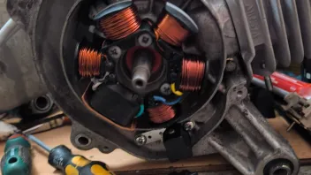

Und ich hab mit 2 günstigen multimeter gemessen und mit einem qualitativ hochwertigen Fluke multimeter. Und alle kommen zum gleichen Schluss, 270V AC bei 6000u/min
Seit wann liegt am Zündschloss bzw. An den Kontakten ca. 270v Wechselspannung an?
Bin zwar jetzt hellwach weil ich voll drangegriffen habe, aber wer zur hölle kam auf die Idee und vorallem: woher kommt die Spannung?

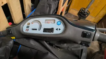

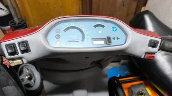

Für sowas spezifisches wie nur dass Tachoglas, halte bei Mofaoasesued mal die Augen offen, da hab ich letztens ein Original NOS (neuer alt bestand) für 10€ + 5€ Versand bekommen

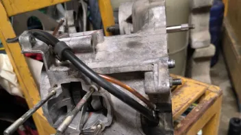

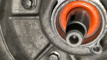

Also lt. Seinem Video, wird da bei mir eine Anlaufscheibe abhanden gekommen sein, heißt ich werde 2 neue bestellen und 2 neue Grad ins Getriebe setzen
Und diese Unterlegscheibe verhindert ja, dass sich die Welle in den Block "frisst". Da bildet sich der Ölfilm zwischen.Eben, ich weiß es nicht ob da eine zweite tatsächlich an der Zwischenwelle in Richtung Getriebe Deckel war...
Gut möglich, aber schlicht keine Ahnung und vor allem ich möchte bei dem motor wirklich nichts kaputt machen, der soll mir noch lange lange dienen
Ja, die würde passen.
Aber hast du beim Ausbauen auch schon zwei Stück gehabt?
Oder kleben vielleicht zwei auf der einen Seite zusammen?
Kann auch sein, das Piaggio nur eine verbaut hatte.Dass ist das riesen Problem, ich habe keine Ahnung mehr, ich habe dass Getriebe vor 400km neu abgedichtet, aber da hatte ich schon dass Problem dass es 2 Wochen gedauert bis ich die Dichtungen bekommen habe und wärend dessen hatte ich halt viel umgräumt deswegen, ich weiß es wirklich nicht.
Ich habe tatsächlich eine Explosions Zeichnung gefunden.
Passt Nr. 11 tatsächlich?
Weil wenn ja würde ich direkt 2 bestellen.

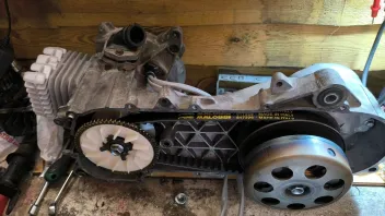

Guten Tag liebes Forum, ich bräuchte dringende Hilfe.
Weil ich habe im endantrieb wohl misst gebaut, ich habe eine Sfera von '93.
Motor ist von '91.
Jetzt ist meine Frage, wie ist der genaue Aufbau des Getriebes samt Anlaufscheiben etc.
Fehlt da nicht eine?
Mfg.

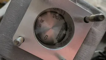

Was ich auch fragen wollte, sollte ich mir einen aftermarket Zylinder wie z.b. RMS oder motoforce black Line besorgen, brauchen die im Gegensatz zum Original von Piaggio eine Kopfdichtung?
Oder wäre es empfehlenswert einen neuen Kopf mit Dichtung etc. zu kaufen.
Ich frage auch nur da ich den Zylinder ausgemessen habe und siehe da, der ist un rund.
Also bleibt nur der Einbau eines kompletten Kits.
