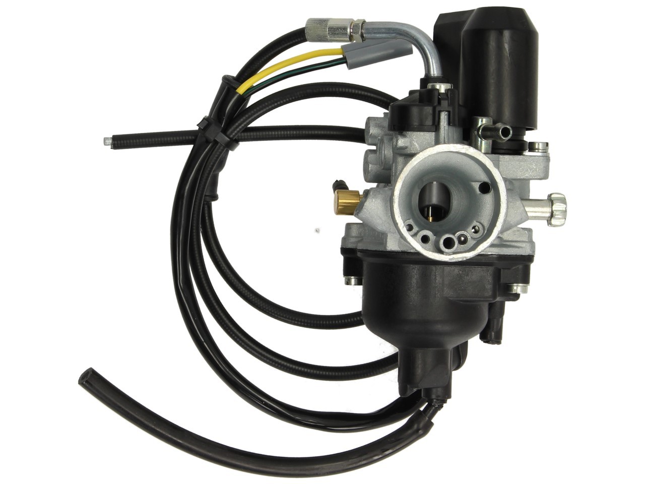

    Den gibt's im DellOrto Online Shop auch (Herstellernummer: 08318) , sogar etwas billiger (103,86 € statt 115,.€), dann nehme ich doch den, oder?
    Vergaser Dellorto PHVA 12 QD - Piaggio Sfera RST, NRG 50 1996 - 1998 - Gilera Runner 50 1997
    Piaggio Vergleichsnummer:  483322,478483
    dellorto-shop.de
    unbedingt eine neue Dehnmutter verwenden und mit 40 + 4 Nm mit dem Drehmomentschlüssel abknacken
    Was ist die Dehnmutter an der Vario?? Sorry aber k.A. was gemeint ist?
    Dieser erscheint mir eventuell dem von Dir vorgeschlagenen zu entsprechen https://dellorto-shop.de/vergaser-spezi…orto-phva-12-qd und ist auch lieferbar
    Hat aber am Schwimmer einen Abgang (warum, wofür?)
    PS: Die Idee, den komplett mit E-Choke zu nehmen ist klasse!! Zum einen weiß ich dann, dass ich einen optimalen und qualitativ hochwertigen E-Choke habe, und zum anderen kostet der alleine ja schon ca. 70 Euro

    Leider ist der Dellorto Online Shop für meine Begriffe sehr unübersichtlich und teilweise unbebildert.
    Wenn ich z.B. Vergaser Dellorto PHVA 12 QD eingebe bekomme ich Dutzende angezeigt mit unterschiedlichen Artikelnummern, die meisten sind z.Zt. nicht auf Lager, eine Typensuche nach Fahrzeugmodell finde ich leider auch nicht.
    Wie weiß ich welcher davon optimal für die RST geeignet ist?
    Warum hast Du einen QD genommen, obwohl die Serienverbauten doch BDs sind (was bedeutet QD überhaupt und worin liegt der Vorteil?)
