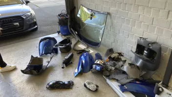

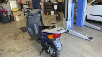

    Das Ding ist aufn Schrott gegangen. Wenn die Gabel so gebrochen wurde, dann will ich nicht mehr mit dem Rahmen fahren. Der kriegt übers Steuerrohr sich auch was ab.
    War ganz witzig, bei dem Abschleppunternehmer holten grad südländische Autohändler :D nen Unfallwagen ab und boten freundlicherweise an, dass wir denen den Haufen in Kofferraum legen könnten.
    Das haben wir dann auch gemacht :D
    Man hätte sicher durch schlachten noch etw. Geld damit machen können, da habe ich jedoch zur zeit gar keine Zeit zu und das Ölverschmierte Dingen (Öltank ist irgendwie ausgelaufen) wollte ich dann auch nicht wirklich gerne im Kofferraum haben ...
    LG
    Max
    ... extra kaputt machen ist dann nochmal ne Schüppe dümmer.
    Hier der Roller von ner guten Freundin von mir, richtige Asis, da fehlen einem die Worte. Hoffentlich haben sich die Säcke richtig weh getan.
    Und das Ding hatte grad mal jungfräuliche 5.000 km auf der Uhr und war top gepflegt... :(!

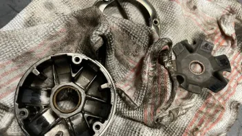

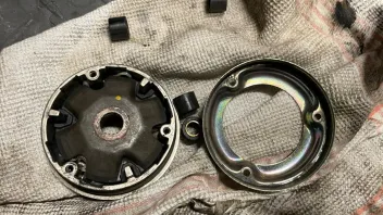

    Nee, liegt auf keinen Fall am Luffi.
    Der Antrieb ist einfach nicht richtig abgestimmt. Kupplung und Vario und evtl. falscher Riemen, dass ist alles ;)!
