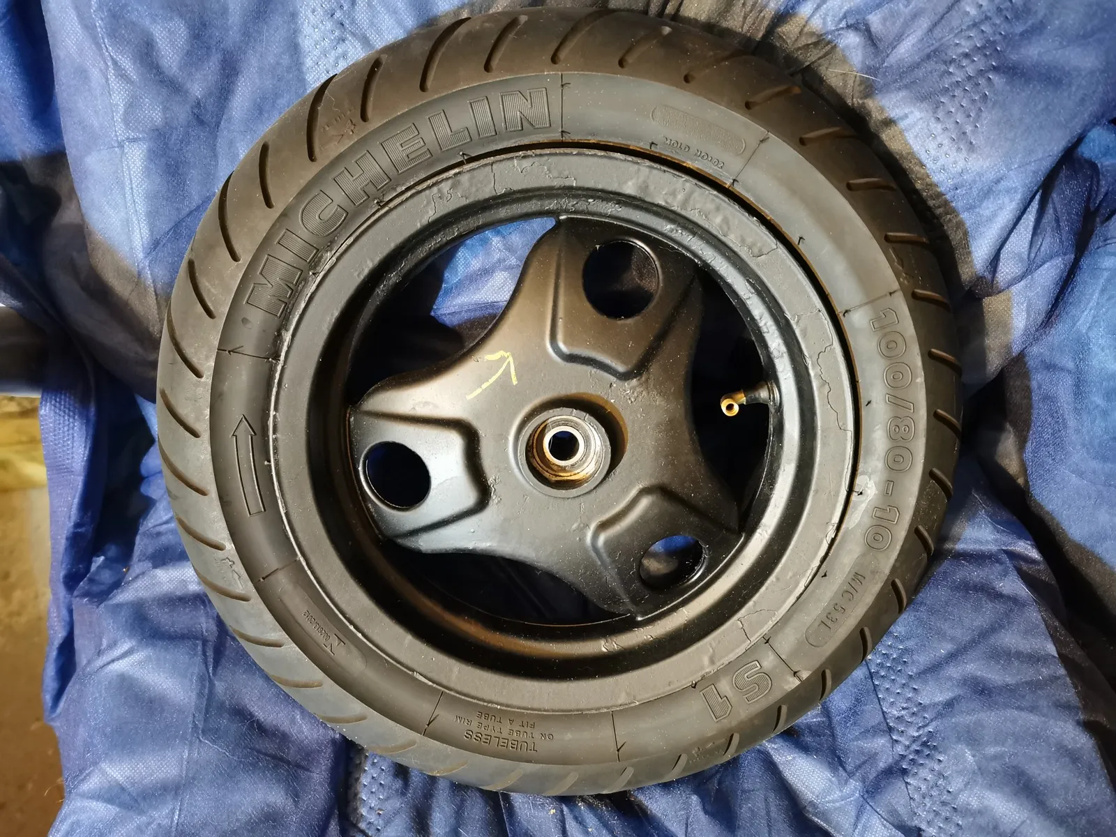

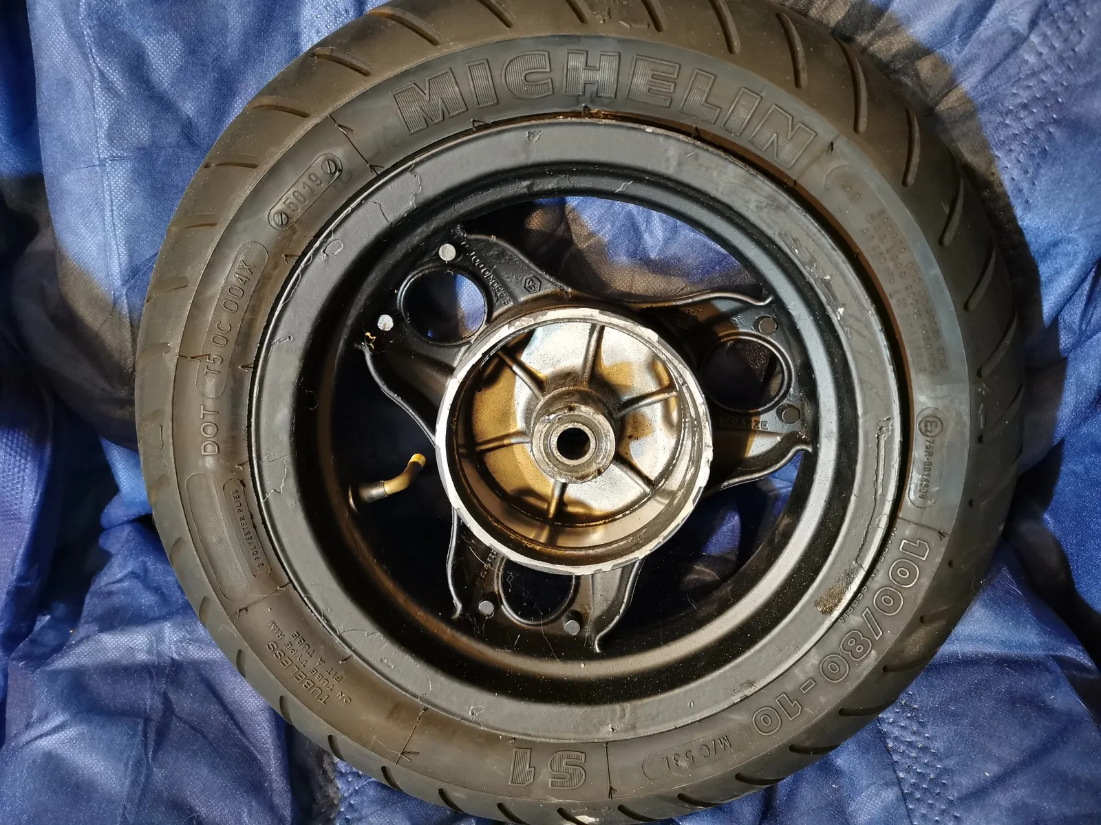

Hello PiadzioLithuania
I’ve got a wheel rim lying around, but the paintwork is in pretty poor condition and it’s already been repainted black.
Postage to Lithuania will be expensive, though probably €20–30 just for shipping. -

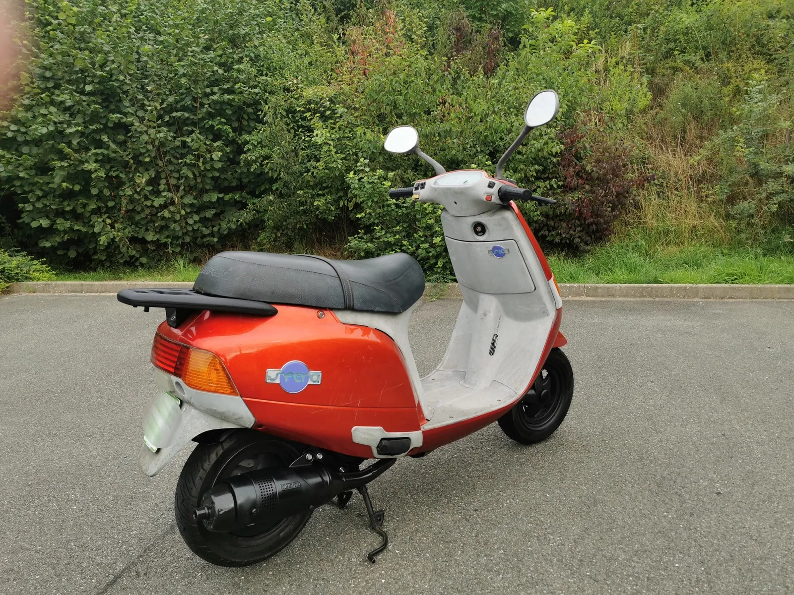

Rechtlich ist die Betriebserlaubnis erloschen bei einer Kontrolle.
Aber die Polizei schaut meistens nur E-Prüfzeichen / E-Nummer am Auspuff, Lautstärke, ob der Roller offensichtlich getunt wirkt, Höchstgeschwindigkeit.
Ich wurde bis jetzt noch nie bei ein Touring Auspuff um eine ABE gefragt.
Ja theoretisch kann man so einen Auspuff per Einzelabnahme beim TÜV/Dekra eintragen lassen.
Entscheidend ist, ob der Prüfer nachweisen kann, dass der Auspuff auf deiner Piaggio Sfera RST alle Vorschriften erfüllt (Lautstärke, Abgaswerte, Leistung usw.).
Mach dir da kein Kopf und fahr einfach so weiter.

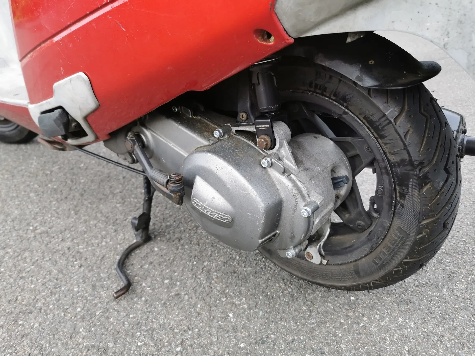

Original 50cc + LeoVince Touring: ca. 4.5g–5.5g
Zu leichte Rollen = dreht hoch, aber wenig Endgeschwindigkeit
Zu schwere Rollen = schlechte Beschleunigung, kommt nicht in den Resonanzbereich
Bloß nicht bei der Kupplung bei gehen lass die so wie die ist das macht man bei Stärkeren Tuning.

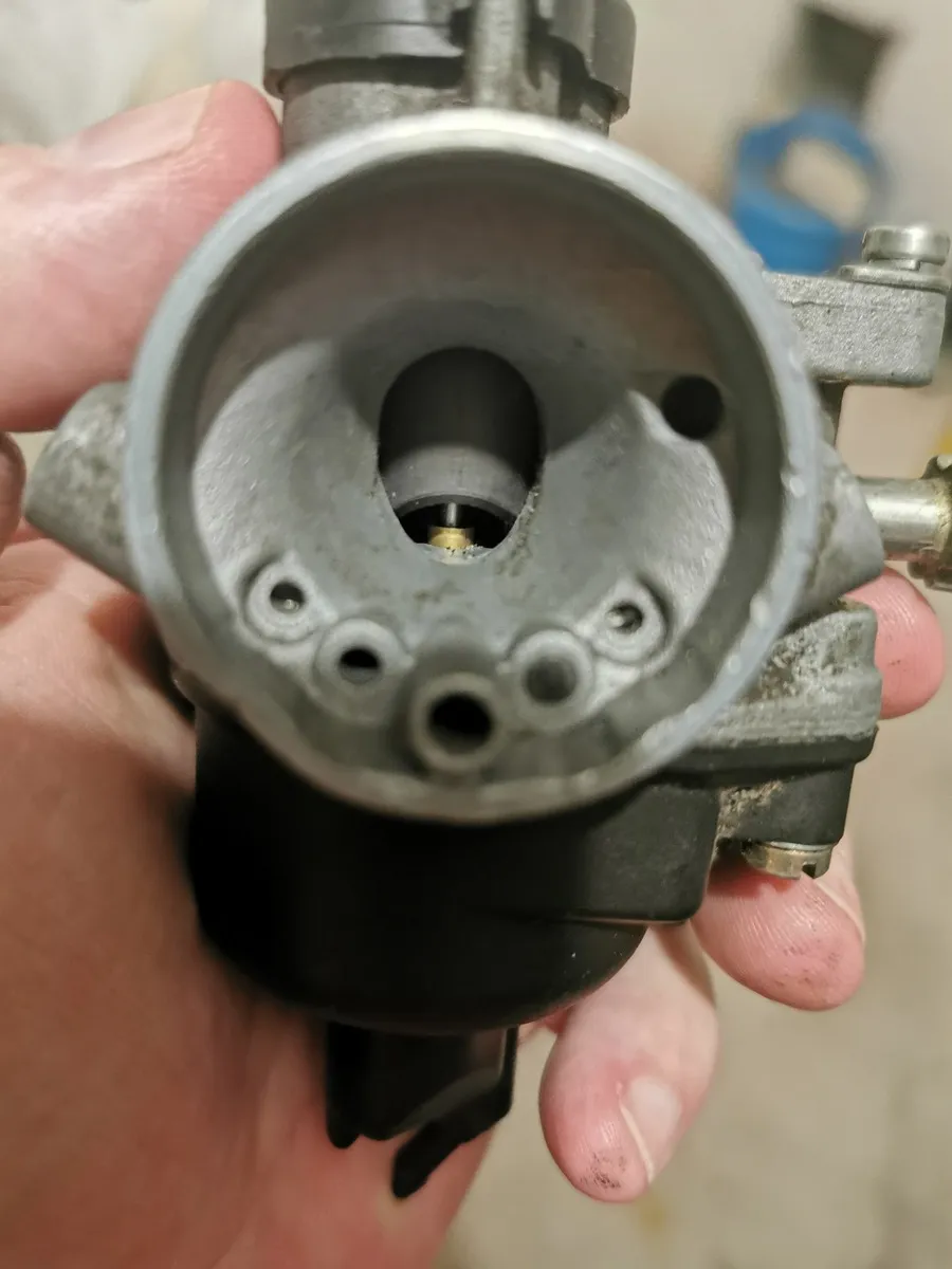

Extremes Vergaser Abstimm Problem.
Der Gasschieber hängt auch nicht wie er hängen soll da ist alles verstellt so sollte das aussehen.
Oben im Bild ist die Standgasschraube schon auf Anschlag drin. (da stimmt gar nichts)

da hast du recht hab mir die Bilder gar nicht angeguckt.
Jetzt wissen wir ja das der Fehler an der Vergaser Abstimmung liegt (offener Sportluftfilter)
Entweder Vergaser Düse größer oder original Luftfilterkasten wieder dran.
