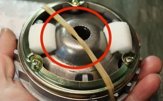

Ich hab diese Vario ( siehe Bild) dann müsdte meine gefettet werden. Mal gucken was ich da an Fett nehmen muss.

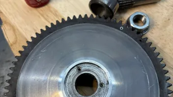

Benötigtes Material:
- Kickstartermitnehmer

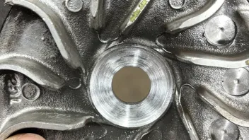

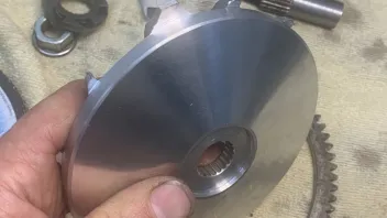

Also hab ich die Riemenscheibe auf 35mm Breite und 3mm Tiefe ausgedreht.
Dann die besagte Scheibe plangedreht und auf 35,17mm im DM
Dann die Kickstarterscheibe 24 Stunden ins Eisfach.
Am nächsten Tag musste es schnell gehen!

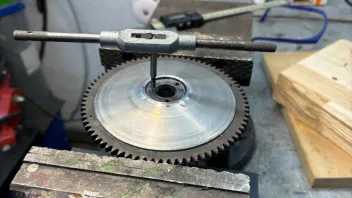

Scheibe auf 130 Grad aufgeheizt und auf die Unterseite der gekühlten Scheibe die ,,Endlösung" aufgetragen: Füge Welle Nabe.
Und ab in den Schraubstock ( das war der Moment wo ich endgültig beschlossen habe das ich eine Presse haben will!!!! Und das war auch der Moment wo ich gemerkt habe das eine 1.7 Passung zu stramm ist! ) naja mit dem potenten Schraubstock und Rohr ging es dann.... Aber schönes Arbeiten ist anders!
Dennoch 1:0 für mich!
Wenn man ein Angsthase ist obwohl man weiss das das nie wieder auseindergeht setzt man noch 3 Madenschrauben mit Füge Welle Nabe ein.
Die heftige Pressung hätte sicher gereicht… aber trotzdem!
Viel Spass beim nachkochen.
Gruss Manu

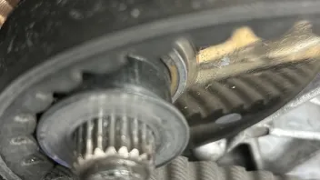

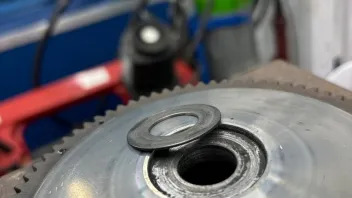

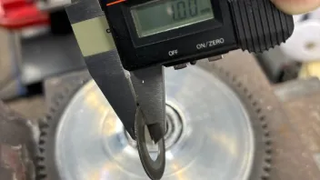

Wenn ich die U-Scheibe (das meinte ich mit Anlaufscheibe) in den Absatz der Riemenscheibe einlege, ist immernoch ein Absatz von 1mm.
Weisst du wie ich meine?
Gruss
Moin sollte die Anlaufscheibe nicht bahezu bündig sein in der Riemenscheibe? Oder kommt da der Riemen eh nicht hin?
Aussparrung Riemenscheibe 2mm tief
Anlaufschwibe 1mm dick
Bin grad am tüffteln.

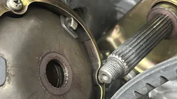

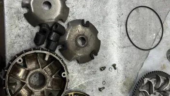

Meine Vario ist fix und fertig.

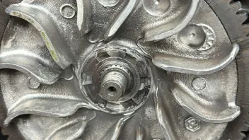

Steigscheibe: Verzahnung runter
Riemenflächen haben Pitting
Vermutlich durch die defekte Dosenblech-Steigscheibe ist die Aluverzahnung der Riemenscheibe auch wieder im Eimer ( ich hatte mal einen Bericht eingestellt wie ich den 76‘er Anlasserkranz auf eine neue 78‘er Riemenscheibe umgebaut habe.
nach dem Original ET Katalog benötige ich Artikelnummer: CM102902 ( Variomatik)
Wenn ich das bei ebay eingebe bekomme ich auch reichlich Angebote aber meine Steigscheibe ist hinten Flach ( siehe Fotos) bei ebay sind sie aber steil:

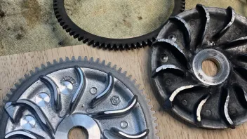

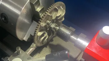

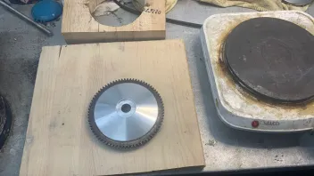

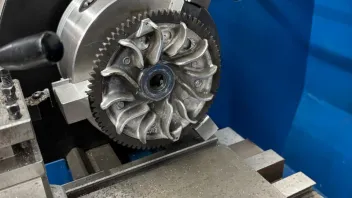

Also ran ans Werk und erstmal vorsichtig den alte Kranz entfernt

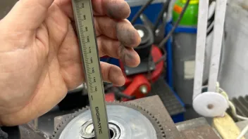

Dann die Aluscheibe im Durchmesser gemessen: Raumtemperatur 116,07 und nach 3 Stunden bei -14 Grad 115,95
Zahnkranz: Raumtemperatur 113,39 und nach der Erhitzung auf 120-140 Grad 113,48
Heisst die Aluscheibe hat 12/100 und der Kranz 9/100 Differenz.
Damit ich ohne Presse auskomme ( hab keine) hab ich mich für 1/10 Passung entschieden.

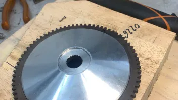

Um die nagelneue 37,-€ Piaggio Riemenscheibe mit 78 Zähnen nicht zu „stressen“ hab ich den Zahnkranz mit der Flex angeschnitten und von der Scheibe gesprengt
Die neue Scheibe sollte also einen Durchmessee von 113,46 bekommen.

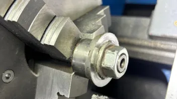

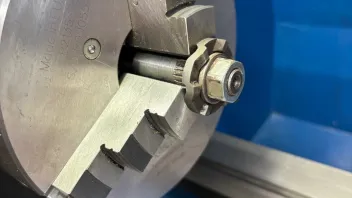

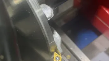

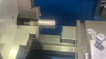

Doch wie in die Drehbank einspannen? Zum Glück hatte ich noch die alte KW. Also her mit deinem Stumpf. Den dann mit der mitlaufenden Pilone ins Futter gespannt und am Ende rund abgedreht ( Aufnahme fürs Futter)
Und ran an den Speck.
Nachdem die Scheibe das passende Maß hatte über Nacht in den Gefrierschrank.
Heute alten 76 Zahnkranz auf die Kochplatte.
Da die Passung schon recht locker demensioniert ist schnell noch Füge Welle Nabe von Loctite drauf und dann den heissen Zahnkranz einfach „drauffallen lassen“

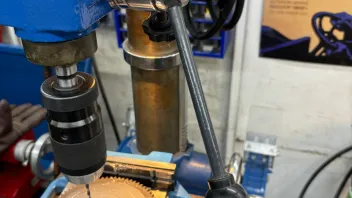

Nach dem man das ganze wieder anfassen konnte hab ich noch 2 Bohrungen eingefrässt und die alten Passstifte wieder reingeklopft.
Probefahrt-> Bier aufmachen
