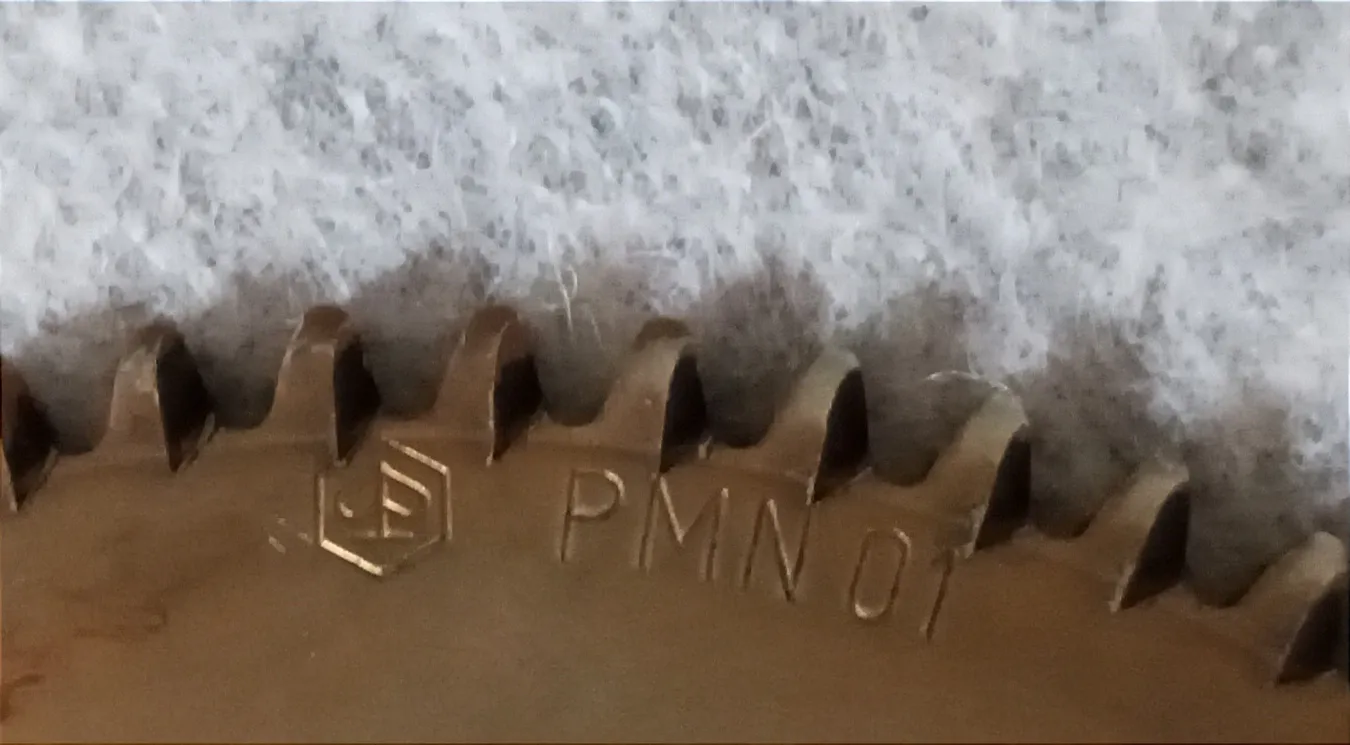

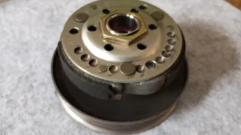

Habe die Variogewichte gerade rausgeholt und gewogen: Sind die Originalen mit 8,4 Gramm. Dabei habe ich gleich gemerkt, dass etwas nicht stimmt... Eine Rolle hatte sich verkanntet und somit konnte die Vario gar nicht mehr richtig hoch- und runtergleiten. Vielleicht ist das auch der Fehler beim nicht funktionierenden Antrieb. Ich bestelle auf jeden Fall einen Satz neue Gewichte und dann eventuell auch die neue Kupplungseinheit mit den neuen Belägen + Federn. Würde aber gerne noch Deinen Kommentar dazu abwarten...

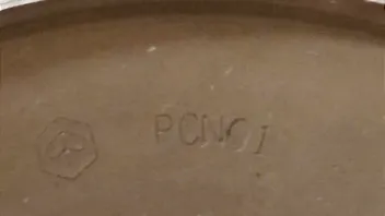

Hi André,
der Wandler ist -wie Du vermutet hast- ein PCN01 mit 107er Glocke
Die Vario ist eine PNM01
Tja, passte das alles so ursprünglich zusammen???

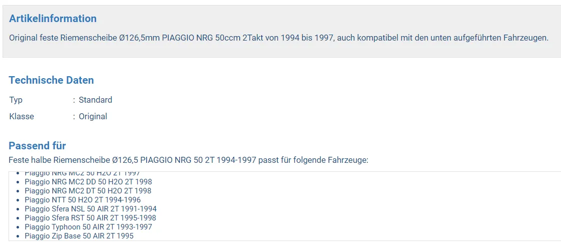

Bzw. würde es mit einem 115er-Riemenscheiben-Wandler dann auch noch passen? Vermutlich sind ja vor allem die Variogewichte und der Keilriemen wichtige Elemente, die abgestimmt werden müssen. Die Variogewichte sind die, die drin waren. Habe ich nichts dran geändert - aber vielleicht sollte ich sie mal wiegen. Den Keilriemen habe ich als "Original PIAGGIO-Riemen Typ C07- C16 mit 70 Zähnen" für die RST gekauft, der ist also neu. Laut Explosionszeichnung von easyparts-Rollerteile passt das alles zusammen, da ist auch der Wandler mit der größeren Riemenscheibe abgebildet:
Vielleicht sollte ich es bei diesem Aufbau belassen und nur die Kupplungseinheit mit den Belägen austauschen. Die Arbeit wollte ich mir sparen (also aus Faulheit nach einer kompletten Wandlereinheit geschaut), aber vielleicht ist das das Sinnvollste.
Hi André,
besten Dank für Deine Antwort und Deine sehr hilfreiche Einschätzung der Situation! ![]()
Damit, dass der Wandler letztendlich bei einer quasi ungenutzten RST gar nicht original ist, hätte ich nie gerechnet... Jetzt muss ich zusehen, dass alles aufeinander abgestimmt wird - habe ich eindeutig verstanden. Schaue mir jetzt erstmal die Variomatik an, ob die denn dem Original entspricht. Ich werde auf jeden Fall hier berichten, wie´s weiter geht.

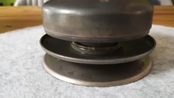

Hier an das Forum und an Dich habe ich eine konkrete Frage, bei der ich Euren Wandler-Expertenrat benötige. ![]()
Ich habe gerade den nagelneuen Roller eines Freundes (Sfera RST C01, Bj 1995) in meiner Werkstatt und bringe ihn langsam in einen fahrbaren Zustand. Er hat !!!!! 1,4 !!!! km runter, stand aber seit 1995 quasi unbenutzt in einer Lagerhalle. Somit tausche ich jetzt alles aus, was über die vielen Jahre spröde oder unsicher geworden ist. Jetzt meinte ich ihn soweit fertig zu haben, aber er will einfach keine Fahrt aufnehmen. Motor läuft, da habe ich alles ganz gut hinbekommen, aber ich habe jetzt den Wandler als Problem identifizieren können... glaub ich zumindest. Die Kupplungsbeläge scheinen sich echt irgendwie aufzulösen, macht keinen guten Eindruck auf mich und es würde genau zu dem Problem passen, dass er überhaupt keine Kraft entwickelt - weil eben die Kupplung gar nicht greift.
Ich hoffe Ihr könnt nachvollziehen, was ich meine und stimmt mir obendrein zu ![]()
Jetzt will ich einfach die komplette Wandlereinheit tauschen, dann mache ich es mir am einfachsten und dem Besitzer des Rollers ist es egal, dass dadurch Kosten entstehen. Jetzt zu meiner eigentlichen Frage:
Der verbaute Wandler hat einen Riemenscheibendurchmesser von 127 mm, im Verkauf gibt es aber nur Wandler mit 115 mm-Scheiben. Kann ich den trotzdem nehmen? Welche Nachteile könnte eine kleinere Riemenscheibe haben?
