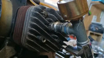

Hier nochmal mein Anschlussstück.
Beiträge von Maggo
Bin gerade dabei an meinem Ersatzmotor ein wenig herumzuprobieren wie ich das mit der Dichtprüfung vernüftig machen kann und habe mal einen Anschluß mit Manometer für den Kompressor gebaut.
Habe nur gerade gemerkt dass ich ja auch noch etwas benötige um den Krümmeranschluss dicht zu machen.
Die Kurbelwelle muss man ja auch blockieren, sonst drückt es den Kolben ja nach unten sobald ich Druck drauf gebe und er vor OT steht.
