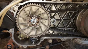

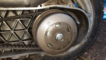

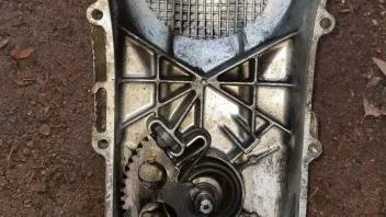

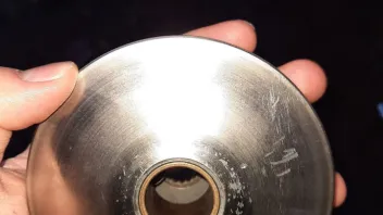

Ich denke, ich hab den ,,Übeltäter" gefunden. Als ich das Lüfterrad gedreht habe, habe ich das Schleifen immer noch wahrgenommen und somit noch einmal alles ausgebaut. Die Schleifspuren kommen also vom Variator.
So, wie versprochen, hier nun die Bilder. Ich habe eben noch einmal den Trick von Andre' bezüglich der Lockerung der Schrauben versucht, brachte leider keinen Erfolg. Ich werde jetzt noch einmal probieren, die Vario-Mutter etwas zu lockern.

Das Schutzblech habe ich eben auch schon überprüft, ich konnte da aber soweit keine Auffälligkeiten erkennen. Ich habe, wie du gesagt hast, auch das Hinterrad gedreht, da konnte ich das Geräusch aber nicht mehr feststellen. Es scheint also erst aufzutreten, wenn ich den Variodeckel wieder montiert habe.
Ich habe lediglich die Gewichte erneuert, das Lüfterrad, die Riemenscheibe sowie die Sternscheibe sind nach wie vor identisch. Die Variomatik ist original. Wenn es tatsächlich so ist, wie auf dem Bild beschrieben, kann es ja eigentlich nur am fehlerhaften Zusammenbau der Variomatik liegen, oder?

Nein, ich habe leider keinen Drehmomentschlüssel/Schlagschrauber und habe die Mutter daher nach ,,Gefühl" angezogen. Könnte also durchaus sein, dass ich die etwas zu fest angezogen habe. Schleifspuren am Variodeckel konnte ich jedenfalls keine erkennen. Wenn es wirklich die Mutter ist, sollte ich sie dann einfach wieder etwas lockern oder mir stattdessen gleich einen Drehmomentschlüssel kaufen?
