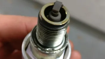

Momentan sind die neuen, richtigen Choke- und Nebendüsen bestellt und sollten die Tage ankommen. Ein Bild des aktuellen Kerzenbildes hänge ich an.
Mir ist es wichtig, dass der Roller so weit wie möglich ORIGINAL erhalten bleibt und weiterhin seine ZUGELASSENEN 50 ( 60 lt ) km/h läuft. Ich habe kein Interesse an irgendwelchen technischen Veränderungen, die für eine höhere VMAX sorgen. Ich bitte euch das zu beachten.
für meinen Geschmack hat die die richtige Farbe

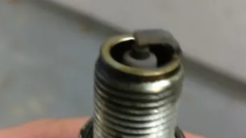

Und so sieht gerade die Zündkerze aus.
Anspringen tat der Roller gut. Allerdings ist die Beschleunigung, sobald der Choke zu ist, sehr Bescheiden. Besonders im Bereich 30-40 kmh. Außerdem ist er mir zwei Mal während der Fahrt ausgegangen, als hätte er keinen Sprit mehr. Dann habe ich den Unterdruckschlauch abgezogen und kräftig mit dem Mund gezogen. Danach lief er immer sofort wieder. Der Benzinhahn ist neu aber der Unterdruckschlauch ist noch der erste. Werde den wohl Mal tauschen müssen. Wie seht ihr das?

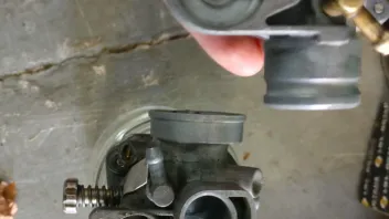

Hier seht ihr, dass der Halter vom 12er Weber, für den Choke, NICHT auf den 14er Dellorto passt. Der Weber hat die Schraublöcher genau gegenüberliegend. Der Dellorto hat sie asymmetrisch angelegt.

Wie sieht denn Deine Zündkerze aus ?
Fahren konnte ich noch nicht, da Choke nicht fest und keinerlei Verkleidung dran. Aber das wird schon passen. Das Kerzenbild wird schließlich nach Vollastfahrten genommen und da arbeitet die Hauptdüsen alleine. Und die passt ja, ist einer 70er
Der Halter vom Weber muss passen ! Ich habe den genommen und er passt echt super !
ich Versuche es morgen nochmal. Vielleicht habe ich versucht ihn falsch herum zu montieren.

Weißt du wo ich den Halter für den E-Choke bekomme?
