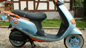

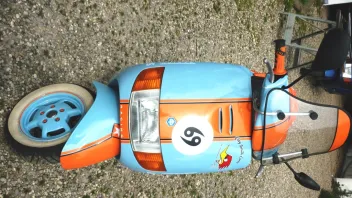

Die Weiswandreifen hab ich selbst mit weißer Gummierung erstellt, ist aber nicht so richtig weis geworden, obwohl 3 x gestrichen.

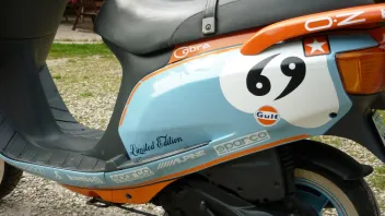

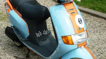

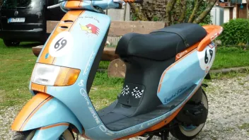

meine Interpretation von Gulf Design
