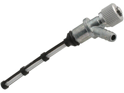

Den beschriebenen manuellen Benzinhahn habe ich jetzt 2 Wochen drin und bin bislang sehr zufrieden damit. Kein Tröpfen mehr daneben und der Roller springt jetzt beim ersten Druck auf den Starterknopf sofort an. Ach was musste ich orgeln vorher bis dieser vermaledeite original Piaggio Premium Hochpreis Benzinhahn sich dazu überreden liess den Benzinfluss freizugeben. Ich lege mir das Thema mal auf Wiedervorlage in 2 Jahren .... Wenn er nicht vorher die Grätsche macht tausche ich entsprechend an all meinen diversen Piaggios.

Hallo Leute. Wollte mich nur mal kurz zurückmelden. Ich habe nun den ug. Hahn verbaut und die Lösung von Minatho mit der Schraube im Unterdruckschlauch umgesetzt.
Wunderbar! Der Roller springt auf's erste Mal sofort an. Ich "habe fertig" mit diesen Unterdruckgeschichten soviel steht fest wenn sich der manuelle auch dauerhaft bewähren sollte ...
Manueller Benzinhahn für Piaggio Ape Zip Sfera Tph Rst Nsl Nrg Tph Typh SKR ET2 | eBayEntdecken Sie Manueller Benzinhahn für Piaggio Ape Zip Sfera Tph Rst Nsl Nrg Tph Typh SKR ET2 in der großen Auswahl bei eBay. Kostenlose Lieferung für viele…www.ebay.de -

Also der Benzinhahn den ich in Verdacht habe, den habe ich nicht verbaut sondern der war schon dran als die 80er in meine Hände kam.
Da es sich um ein lückenlos in der Fachwerkstatt gechecktes Exemplar (war dort alle 2 Jahre zur Durchsicht & TÜV) handelte gehe ich davon aus dass es sich um einen Original-Unterdruck-Benzinhahn handelt.
Jedenfalls kriegt die Gute keinen Sprit - Zündkerze trocken. Ich habe jetzt 3 unterschiedliche manuelle Benzinhähne bestellt. Einer von denen wird ja hoffentlich seinen Dienst tun - ist ja schliesslich keine Raketenwissenschaft - was man bei den Unterdruckdingern manchmal meinen könnte ....
Was den Unterdruckschlauch-Verschluss anbetrifft werde ich mal die Methode mit dem Erhitzen/Erwärmen des Schlauchendes und anschliessendem Zusammenpressen/Verschweissen mittels einer Kombizange versuchen. Klingt irgendwie eleganter als Schraube und Schelle.

Hallo. Ich habe jetzt ehrlich die Faxen dicke mit diesen Unterdruckbenzinhähnen für meine NSL. Aus diesem Grund möchte ich auf einen manuellen Benzinhahn umstellen. Die Frage ist nur: Was mache ich mit dem jetzt überflüssigen Unterdruckschlauch vom Vergaser. Kann der einfach weggelassen werden? Oder muss/soll der Anschluss am Vergaser verschlossen werden? Und wenn ja - Wie?
