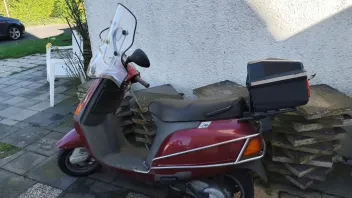

Hallo zusammen,
ich habe zwei 80er NSL von 1992 hier stehen und überlege ob ich beide abgeben soll.
Beide stehen seid 2016 .
Eine hat angeblich einen Motorschaden die andere lief bis zum Abstellen einwandfrei, beide Motoren drehen.
Motorschaden vermutlich durch gerissenen Öl Pumpenriemen.
Eine hat 22000 Km gelaufen
Die zweite 20000 km gelaufen.
Bilder hänge ich anbei.
Die Frage ist, was kann ich dafür noch veranschlagen?

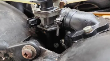

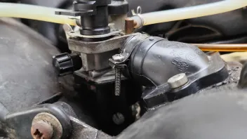

Hallo zusammen,
anbei zwei Bilder.
Wenn wie im ersten Bild gezeigt der Choke nicht ganz drin ist läuft er stand ruhig geht bei zuviel Gas jedoch aus .
Wie in Bild zwei Choke ganz im Vergaser drin , springt er garnicht erst an.
Unterdruck Schlauch ist neu.
Benzinhahn ist ebenfalls neu.
Es ist quasi alles neu bis auf den MB. Wie bekomme ich den raus wenn er verklebt wurde?

Die Membran ist noch nicht neu die ist auch verklebt worden, da habe ich mich nicht dran getraut diese raus zu Klopfen.
Bilder vom Choke folgen heute Nachmittag.

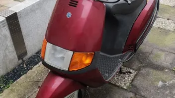

Hallo zusammen,
folgendes Problem , meine 50er RST stand circa 12 Jahre trocken in der Garage. Vor einer Woche habe ich diese von meinem Onkel Geschenkt bekommen.
Beim ausbauen ist der Choke leider abgerissen, Nadel sowie Feder steckte noch im Vergaser konnte ich jedoch leicht heraus nehmen.
Vergaser wurde gereinigt.
Benzinhahn neu
Antriebsriemen neu
Ölpumpenriemen neu
Ansaugstutzen neu
Lufi neu
Schlauch zwischen Vergaser und lufikasten neu
Neue Kerze
Choke neu
Leider läuft die Sfera im stand beim Gas geben geht sie sofort aus. Wenn der choke ganz drin ist säuft sie ab ist der Choke nur drauf gesteckt leicht dann läuft sie weiter.
Evtl hat ja jemand eine Idee.

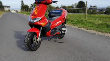

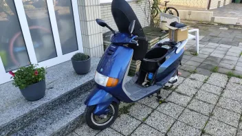

Hallo zusammen hier möchte ich einmal meine Roller vorstellen.
Meine 50er Runner Poggiali von 2000
Und meine noch nicht vertige Sfera 50er rst von 1995
