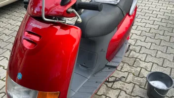

Servus zusammen.
Sfera 125 RST 1996
Jetzt habe ich mal wieder eine Frage. Der Roller springt mittlerweile an. Vergaser gereinigt, schläuche, Benzinhahn und so weiter wurde alles neu gemacht.
Jetzt hatte ich heute ein Phänomen bei der ersten Fahrt. Als der Motor kalt war ist er ständig ausgegangen sobald ich gestanden bin. Als der Motor wärmer geworden ist, hat er einfach nur noch voll hoch gedreht, obwohl ich nichts gemacht habe. Jetzt ich eine Zeit lang gewartet, bis er kalt ist. Hab ihn angemacht und er hat sofort wieder voll hoch gedreht. Dann den echoke wo wir dachten, dass wir ihn repariert haben Ausgebaut und schon dreht er nicht mehr so extrem hoch, sondern läuft wie ein kalter Motor ohne echoke.
Kann das dann nur an dem echoke liegen das Problem?
Viele Grüße, Matthias
