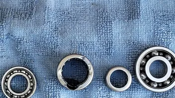

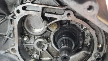

So will mal ein Update geben.
Teile sind heute Morgen angekommen und dann habe ich mich mal am Mittag ran gemacht. Lief wie geschmiert alle Lager die ich neu machen wollte ließen sich Problemlos tauschen.
Das Lager oben links saß gar nicht fest im Sitz und man konnte ohne Kraftaufwand rein und raus bewegen . Alles getauscht und jetzt ist der Raue Lauf der wie weggeblasen. Hat sich auf jedenfall gelohnt.
Gruß Ingo
Um die 4,6- 4,8 meistens
12er Weber ohne Probleme
So alles bestellt, mach mich dann am Wochenende mal ran und werde dann mal berichten welches Lager der Übeltäter war.
Danke für eure Antworten und euch allen noch einen schönen Abend.
Die von der NSL sind gleich oder? So wie ich gelesen habe gibt es nur Unterschiede bei dem Nadelager
Steht aber kein Hersteller bei ob es SKF sind
Was ist mit diesen? Hat den Satz schonmal jemand verbaut?
