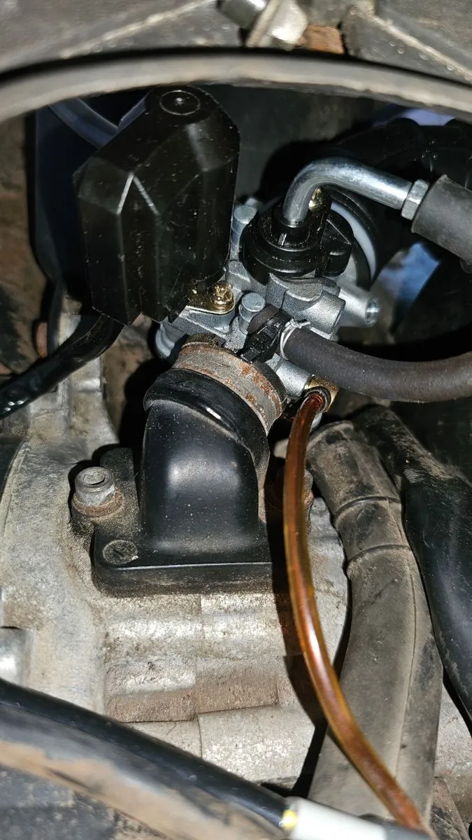

Sach ma: das 2. Bild vom Vergaser, hast du den Schwimmer angehoben oder steht der von allein so weit hoch?
Nein, den hatte ich für das Fotoangehoben, damit man das Ventil darunter besser sieht... ![]()
OK, gerade noch den E-Choke vom Problem-Vergaser auf den hier umgebaut. Die Dichtflächen werde ich dann bei Gelegenheit auch noch angehen...

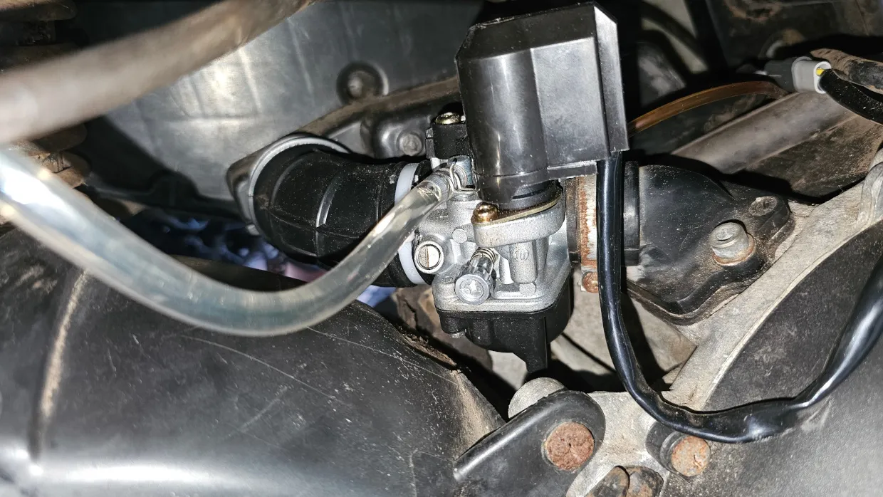

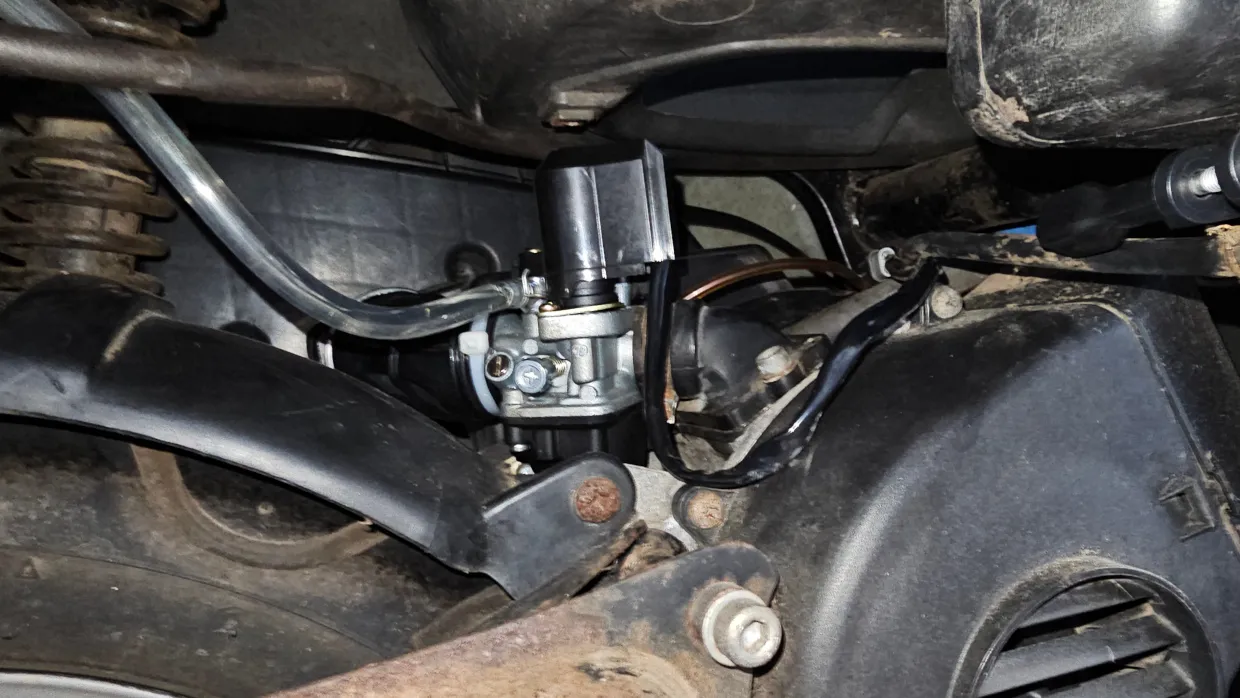

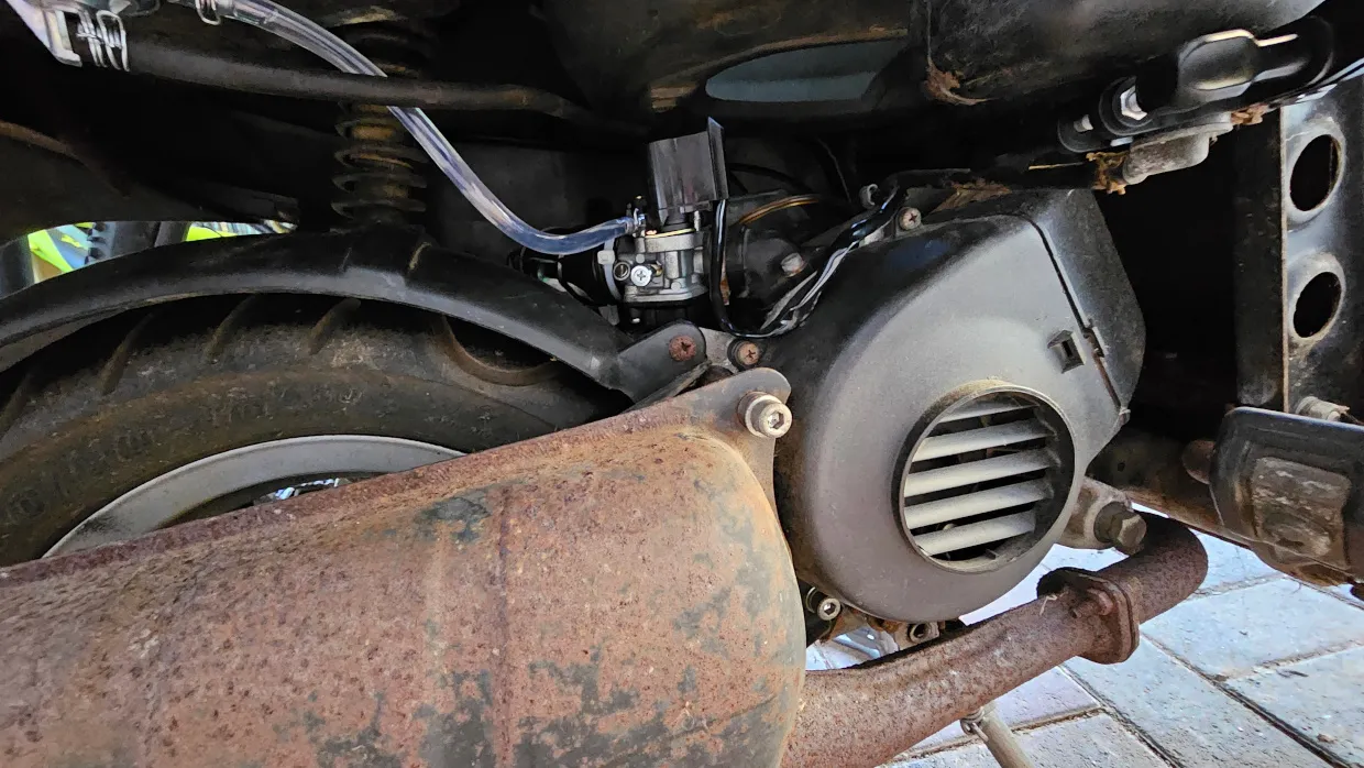

Ich hab die rechte Verkleidung noch ab, daher kann ich hier mal ein paar Bilder einstellen. Der originale Gaser ist ja fast teurer als der Restwert vom Roller
