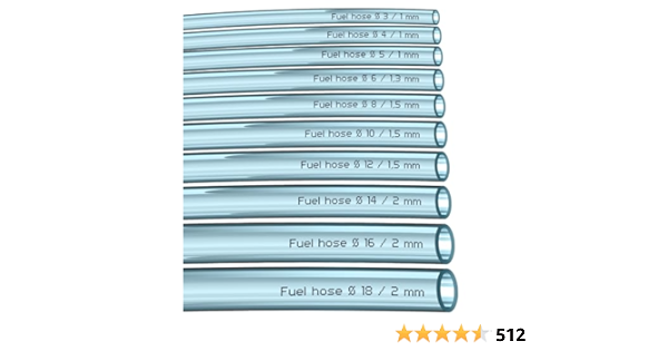

Danke. Hast du auch noch einen Link für den Benzinschlauch ? Wo bekomme ich die Schellen für die Leitungen her ?
PVC Benzinschlauch Ölleitung Transparent Schlauchleitung Kraftstoffschlauch Wasserschlauch Aquariumschlauch Luftschlauch (Innen Ø: 3,0 mm/Außen Ø: 5,0 mm)PVC Schlauch für Benzin-Kraftstoff-Diesel-Öl-Wasser Preis für 1 Meter 1 Stück = 1 Meter 2 Stück = 2 Meter am Stück usw. bis 25 Meter am Stück…www.amazon.deDort kann ich ja alle beliebigen Durchmesser aussuchen. Macht es Sinn die zu kaufen ?
Okay, deiner den du anbietest würde aber auch passen ?

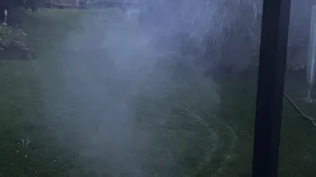

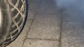

Moin, habe heute wieder meinen Rolller gestartet worauf er stark gequalmt hat. Stelle euch mal Fotos rein, vielleicht hat irgendwer eine Idee wieso er so qualmt

Ich bin heute wieder eine Runde mit dem Roller gefahren. Als ich ihn gestartet habe hat dieser sehr gequalmt. Er ist sofort angesprungen. Das qualmen hat nach kurzer Zeit (ca.500m) aufgehört. Ist der Qualm ein schlechtes Zeichen oder unbedenklich ?
Edit: Hab mit einem Kumpel gesprochen der meinte das sich der Roller nach langer Standzeit erst einmal wieder frei pusten muss( deswegen wohl auch der Qualm ). Stimmt es das sich der Roller nach einer langen Standzeit erst wieder frei pusten muss von Ablagerungen oder sonstigem ?
