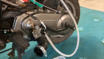

also den Benzinschlauch hab ich einfach verlängert, damit der abstand zum Tank größer wird... ok, dann muss ich mir noch was bauen, damit der Vergaser im Wasser ist. Der Ölschlauch ist so, wie ich ihn gekauft habe... fand den aber im eingebauten zustand jetzt nicht zu lange..

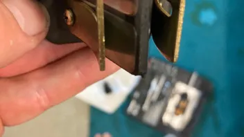

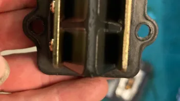

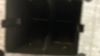

@ Andre das scheint ne Reflexion vom Blitz zu sein, gegen das licht gehalten is es dunkel
So, das ganze hat keine 5 minuten gedauert, bis er anfing zu tropfen
So hier mal die membran, sehe keinen fehler. Im Kurbelgehäuse steht auch keine Flüssigkeit, der Vergaser unterliegt derzeit dem Dichtigkeitstest

ja werd ich mal mache, da ich keinen weiteren tank habe, müsste es doch auch gehen, den rollertank dran zu hängen und unterdruck auf den hahn zu geben...

membran ist aus blech und sieht gut aus, kein lichtspalt und nix verklebt
