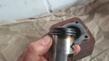

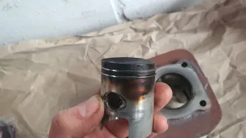

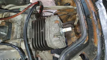

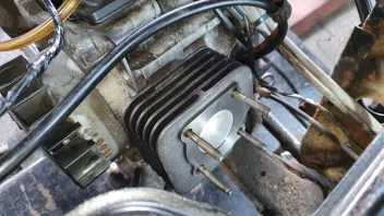

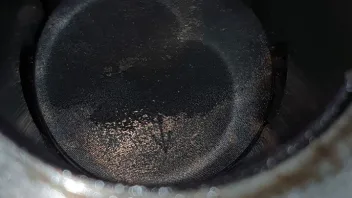

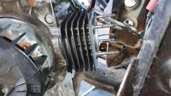

    Neuer Zylinder ist drin. Leistung fühlt sich minimal besser an.

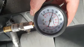

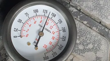

    Kompression ist auch immernoch nur bei 5,5 Bar. 🤔

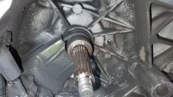

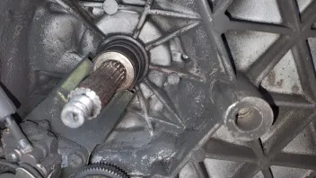

    Dann hab ich mir den Simmerring auf der Varioseite angeschaut. Der ist aber nicht wirklich ölnass. Er da ist nur so verklumpter Staub. Aber auch nicht viel. Also ich könnte mir jetzt nur noch vorstelle dass die Motordichtung in der Mitte undicht ist, oder auf der LiMa Seite der Simmerring. Aber dann müsste es doch irgendwo siffig sein.

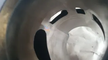

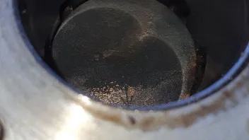

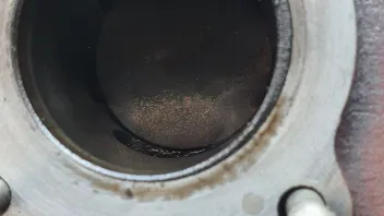

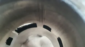

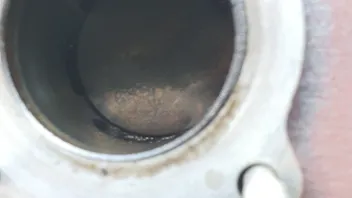

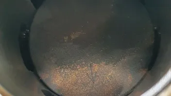

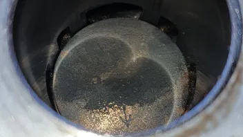

    Fotos vom Zylinder habe ich tatsächlich gemacht. Von der Kerze leider nicht.

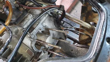

    Öl im Vergaserauslass ist normal, war der Luftfilter auch verölt?

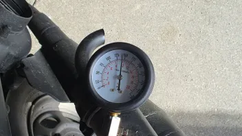

    Das mit der Kompressionsdruckmessung ist nicht ohne (hab ich hier schon mal erklärt), Versuch folgendes:
    Kollege mit der gut laufenden RST um Hilfe bitten. Bei beiden mit deinem Gerät und Verfahren Druck messen, in etwa gleich?
    Nein der Luftfilter ist nicht verölt. Also was die Kompressionsmessung angeht, ich habe ja ne Vergleichsmessung mit meiner Honda Dio gemacht. Ich kann natürlich noch ne Vergleichsmessung mit der anderen Sfera machen aber da wird nichts anderes bei rauskommen.
    Das Bild mit den 5Bar ist die Sfera
    Das Bild mit 10Bar ist die Honda Dio
    Wenn du mehr Leistung möchtest dann würde ich den Zylinder ziehen.
    Sicherlich sind bei der hohen Laufleistung inzwischen die Kolbenringe runter oder was auch gerne beim 2 Takter passiert ,das die Kolbenringe verbrennend porös werden.
    Oder aber dir passt es so wie es jetzt ist und du fährst e8nfach so lange weiter bis gar nix mehr geht.
    Egal wie du dich auch entscheidest…..du brauchst jetzt keine Runderneuerung an dem Roller vorzunehmen ,denn das wäre rausgeschmissenes Geld .Nur die Dinge erneuern die wirklich relevant sind und mehr nicht.Und dazu gehört definitiv neue Kolbenringe und/oder neuer Zylindersatz

    Schau auch mal bitte nach ob im Ansaugschlauch,Luftfilter oder im Krümmer/Auspuff Öl drin steht.
    Das könnte dann nämlich ein Indiz für verschlissene Kolbenringe/Kolben/Zylinder sein.
    Denn die aufgebaute Kompression kann dann über die Kolbenringe an der Zylinderwandung vorbei entweichen und drückt dann über die Überströmer zurück ins Kurbelgehäuse und in den Auslasskanal .
    Im Kurbelgehäuse entsteht dann u.a. ein zu hoher Druck der widerum das Kraftstoffluftgemisch samt Öl zurück bläst in Richtung Vergaser und Luftfilter .Dazu müssten dann aber allerdings die Ansaug-Membranen zumindest leicht undicht sein .
    Ja was du so schreibst deutet alle sehr stark auf Zylinder/Kolben hin. Mir ist schon 1-2 mal aufgefallen das etwas Öl im Vergaser auslass war.
    Edit: das ist mir allerdings auch aufgefallen bevor ich die neue Membran eingebaut habe. Müsste ich jetzt nochmal schauen wie es mit der neuen aussieht.

    Die Komoressionsmessung habe ich nicht mit einem geeichten Gerät gemacht. Es ist ein Gerät was ich bei meinen Autos immer verwende und die Werte auch eigentlich immer ganz gut zum Zustand des Motors passen. Ich habe auch eine Vergleichsmessung mit meinem Honda Dio mit 70er Zylinder gemacht. Der Honda Dio hat knapp 10 Bar. Beide habe ich auf die gleich Art gemessen. Warmer Motor, Gashahn voll auf, einmal mit E Starter und einmal mit Kickstarter.

    Okay Wellendichtringe habe ich mir noch nicht genau angeschaut. Dann werde ich das mal als nächstes tun.

    Mit welchem Tester gemessen? und vor allem wie genau gemessen?
    Wenn ich das mit Gummischlauch messe, komme ich auch nicht viel besser dabei weg.
    Am 4 Takter ist das was anderes.
    Ich habe einmal mit Metallrohr zum rein drücken gemessen. Da hatte ich die 5,5 Bar. Dann habe ich nochmal mit Gummischlauch gemessen um sicher zu gehen. Habe dabei aber die gleichen Werte erreicht. Hat also keinen Unterschied gemacht. Motor war warm und Gas voll offen.

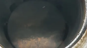

    Hallo zusammen,
    ich habe ein kleines Problem mit meiner Sfera RST 50. Ich habe die Sfera vor kurzem gekauft. Sie läuft soweit wirklich gut und springt immer gut an. Aber beschleunigt sehr sehr langsam. Topspeed schafft sie so um die 65 - 70 kmh. Die Endgeschwindigkeit ist auch vollkommen okay. Aber es dauert ewig bis sie auf die Topspeed kommt. Die Sfera von meinem Schwager beschleunigt deutlich besser. Und bei ihm sind sogar noch Ansaugdrosseln drin. Also kleiner Ansaugstutzen. Bei meiner sind alle drosseln raus. Waren sie aber auch schon als ich sie gekauft habe.
    Ich habe auch so ziemlich alles schon durch geguckt. Mir gehen langsam die Ideen aus.
    Ansaugseite ist alles dicht. Also nirgendwo Falschluft.
    Membram ist neu.
    Auspuff habe ich auch schon einen anderen Ausprobiert. (den von meinem Schwager)
    Ansaugstutzen getauscht. (ich habe einen ungedrosselten Ansaugstutzen drin)
    Kompression gemessen (5,5Bar, evtl etwas wenig?) Ich weiß nicht wieviel Kompression ne 50er Sfera haben muss.
    Zylinder habe ich schon auf gemacht. Sieht erstmal soweit gut aus. 2 kleine Riefen aber nicht tief. Kaum fühlbar.
    Benzinhahn ist neu
    Vergaser habe ich auch schon 2 andere ausprobiert.
    Einen Serienvergaser und einen 17,5mm.
    Bei dem Vergaser bin ich auch etwas stutzig geworden. In dem Serienvergaser fahre ich eine 75er Hauptdüse und die Zündkerze ist trotzdem relativ hell.
    Als ich den 17,5er Vergaser drauf hatte, brauchte ich sogar eine 105er Hauptdüse damit er überhaupt bei Vollgas lief. Ne 105er HD auf nem 50er Zylinder ist doch schon sehr groß oder?
    Achso die Zündkerze ist neu, weil bei der alten die drin war als ich die Sfera gekauft habe, die Elektrode weggeschmolzen war.
    Hat einer von euch ne Idee?
