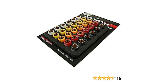

Die Variomatik isat in ordnung, lediglich die Rollen und die Abdeckung war hinüber.
Es sind diese gewichte hier von naraku (7g)
NARAKU 16x13 5,00g - 6,00g Variomatik AbstimmsetNARAKU 16x13 5,00g - 6,00g Variomatik Abstimmsetwww.amazon.deund @minathao der roller fährt top, er macht keine Probleme, lediglich dass er nicht mehr so giftig nach vorne geht hatte ich mich gefragt woran das liegen kann, also ist kein Problem an sich sondern einfach nur dass ich da etwas veränderung spüre, aber ic hgehe mal davon aus dass die Rollen zuvor einfach viel leichter waren.
Neuer Riemen, neue Rollen, auspuff demontiert und neue schrauben rein neues getriebeöl
Alles zusammen für 160 €
Bin mehr als zufrieden

Ich habe meinen Roller heute abgeholt.
Laut Werkstatt waren Die Variorollen komplett eckig und teilweise gebrochen, dann war die Variomatikscheibe kaputt und der Auspuff war nicht richtig befestigt.
Das haben sie behoben und jetzt fährt der Roller wirklich gut, zieht sauber durch, kein stottern nix, nur was mir auffällt ist dass wenn ich an der Ampel los fahr er zwar auf gas reagiert aber er ist nicht mehr so aggressiv nach vorne, wenn ihr versteht was ich meine,, vorher war es teilweise so dass er total giftig nach vorne gezogen hat, jetzt fährt er gediegen los und so nach 1 Sekunde kommt dann "schub" wenn ihr versteht.
Woran könnte das liegen?
edit: ich habe 16x13 (7.0 - vermutlich 7gr?) NARAKU "tuning variorollen" lt rechnung
